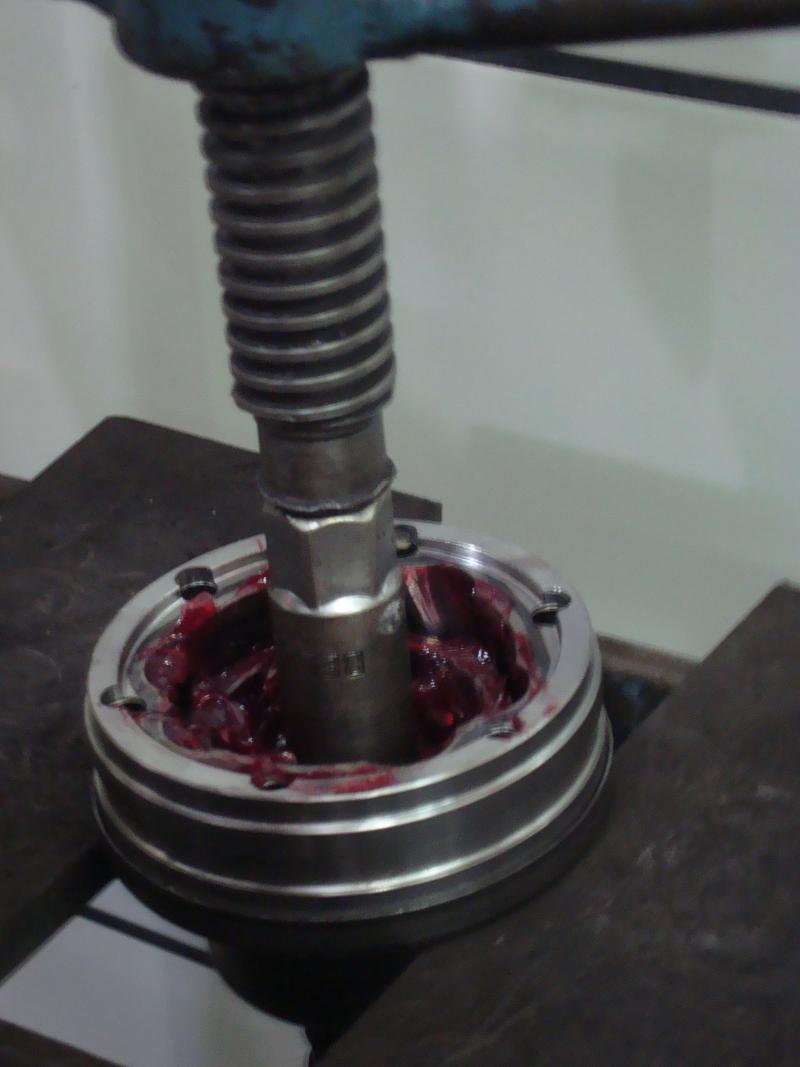

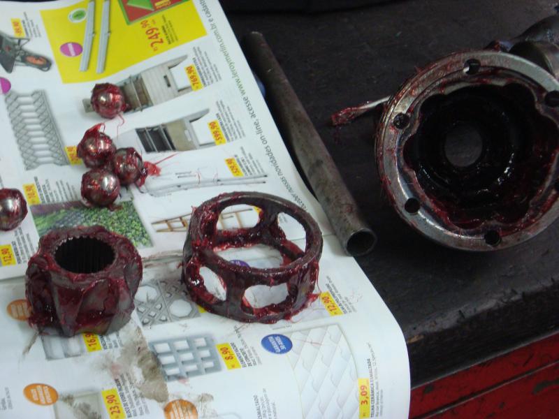

    Troca da homocinética do cardan dianteiro sem solda
    Anexo 368939Anexo 368940Anexo 368941Anexo 368942Anexo 368943
    Olá pessoal!
    Finalizando meu post anterior, fiz o serviço da troca da homocinética com um mecanico. Para desmontar a bolacha do eixo cardan foram uns 10', depois pegou a peça nova, original spicer (R$ 450), retirou a abraçadeira prendendo a coifa, retirou a tampa (fig. 1) e apareceu a cobertura de graxa vermelha (fig. 2) tipo sabão de lítio. Afastando um pouco esta graxa acha-se a travinha tipo o-ring que segura a peça à ponta do eixo e retira-se com a ajuda de uma chave de fenda (fig. 3). Depois desencaixa-se essa ponta (bastam umas marteladas) (fig. 4), e pronto, a peça nova está desmontada! Agora vem o processo inverso: despreza-se essa ponta de eixo nova, QUE IRIA SOLDADA NO CARDAN, e encaixa-se o cardan com a ponta estriada velha já soldada, insere-se novamente a travinha e completa-se a graxa desperdiçada. Depois é só colocar a abraçadeira e a tampa e recolocar a transmissão. Aqui um detalhe: o encaixe das esferas na gaiola tem uma sequencia certa, caso contrário a peça não retrairá, impedindo sua colocação no carro.
    O resultado ficou uma maravilha, sem vibrações nem barulho, E SEM SOLDA NEM BALANCEAMENTO A FAZER.
