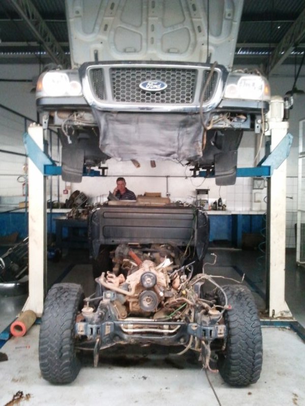

Retomei a montagem da pick-up, depois de desmontar ela inteira...
No decorrer da semana irei postar as fotos que tenho dela, dizendo quais são os andamentos...

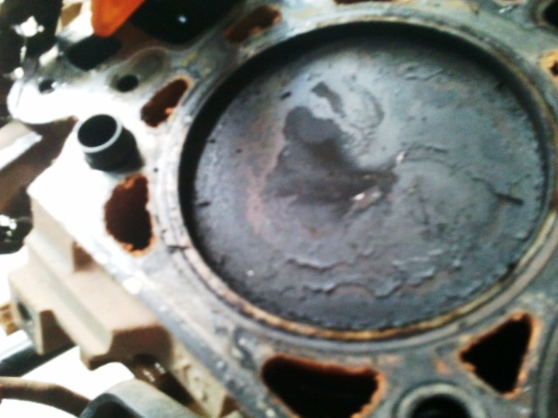

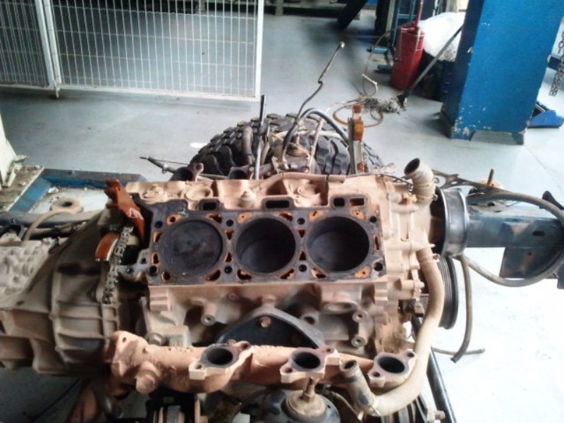

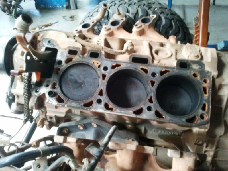

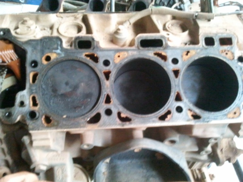

A última vez que ela andou, foi em Maio/2011, faz somente 1 ano e 4 meses que ela estava parada, por vários motivos, mais o principal, depois do motor falhando, foi que queimou a junta do cabeçote e ela jogava a água toda para fora do radiador. Não chegou a ir pro motor, nem pistão nem nada, apenas jogava a água pra fora....
Funcionei o motor dela depois disso, há 2 semanas, com todos os sensores desligados, apenas pra ver se entrou no ponto que, a propósito, tive que comprar a ferramenta pra sincronizar os cabeçotes por não existir em lugar algum desse Brasil!!!
Até daki a pouco...
Fotos de quando ela foi desmontada:
Isso, em Junho/2011:
Anexo 367446Anexo 367447Anexo 367448Anexo 367449Anexo 367450Anexo 367451Anexo 367452Anexo 367453
Inicialmente iria fazer somente o cabeçote, pois era o que precisava.
Na hora de montar decidi fazer a parte de baixo, pois o motor estava com 140mil km, e em pesquisas em sites e foruns do USA, custumam trocar a corrente de comando entre 140 e 160mil km´s....

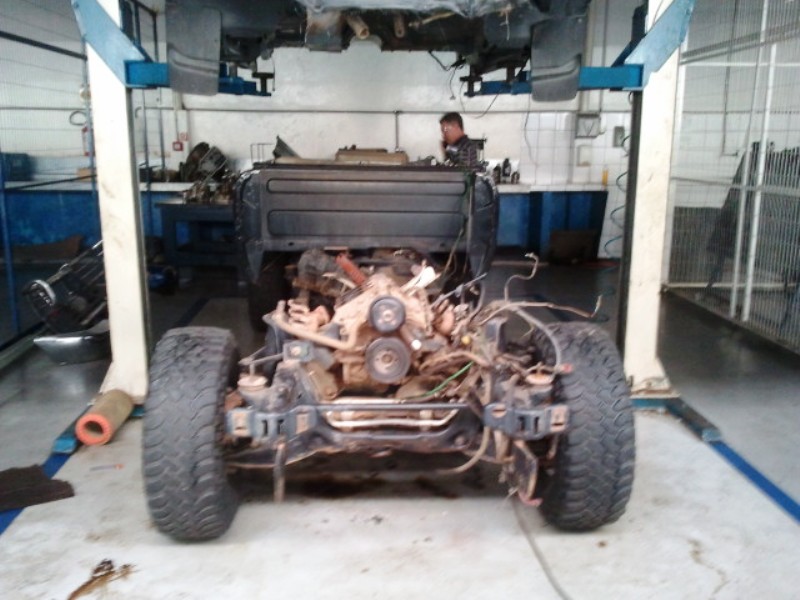

Pedro, o pior é que não era!
É tudo muito apertado no cofre pra mecher, não dá acesso a parafusos na parte traseira do motor e etc...
Sem contar, que para tirar a cabine, são 6 parafusos de coxins, desconectar plugs do chicote e coluna de direção, e pronto!
Mas no finalmente Pedro, eu resolvi fazer o motor por inteiro, e tive que enviar ele para a retífica...
Vou postar depois o processo de montagem, que já foi difícil com ele fora, imagine com a cabine nela, rsrs
