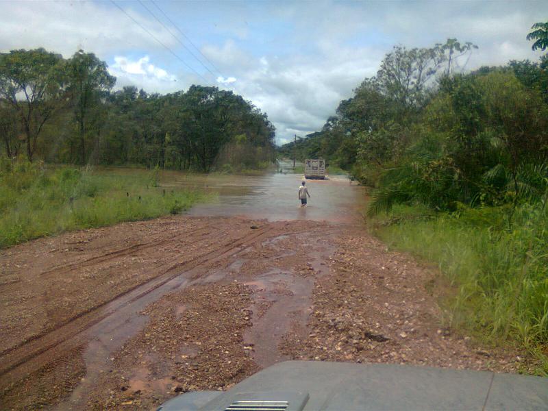

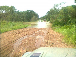

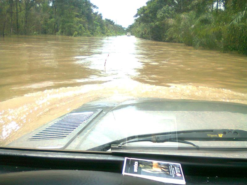

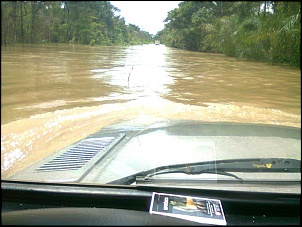

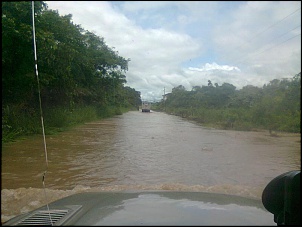

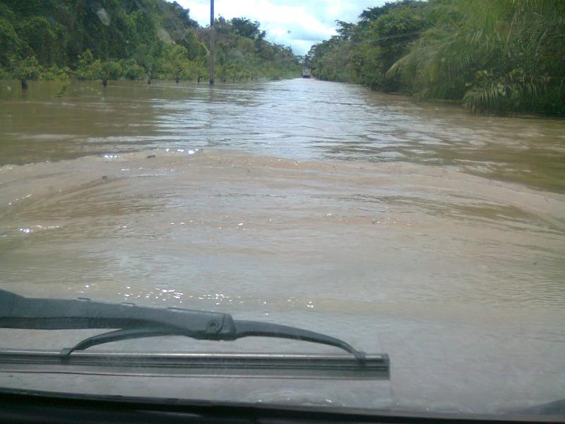

    Veira,
    Esta é a estrada do Pedra 90 em direçao à BR 364, passando pelo Aricá tbm, isso foi no Sábado.
    E isso é um troller, rsrs.
    vc tbm tem Ranger?
    Passa no Tairone, na fernando Correa, representante da Stark, aontes da torre de pisa, vamos conversar aki na loja, vamos marcar uma trilha, ten uns lugares bons pra gente andar..
