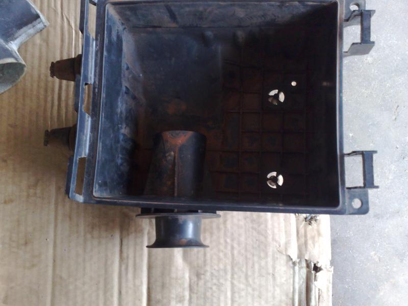

    Amigos, hoje instalei um snorkel na minha V6 210cv!!!
    Minha intençao é pegar umas trilhas de leve com ela, nao muita água pois é um motor a gasolina e tem sensor pra todo lado, mas quero postar pra vcs o primeiro passo da preparaçao, o Snorkel!!!
    1 - Ainda original
    2 - Caixa do Filtro de ar original
    3 - Materiais ( a mangueira compreu outra de 2m, essa era curta pra fazer do jeito mais original possivel)
    4 - Local do furo marcado. (essa parte doeu meu coração)
    5 - Furando (aí doeu mais ainda, ainda filmei este momento!!)

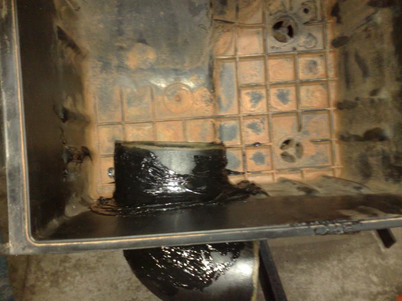

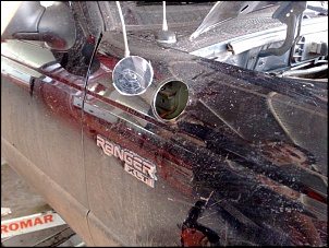

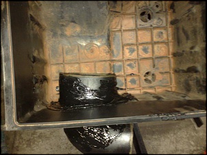

    Continuando...

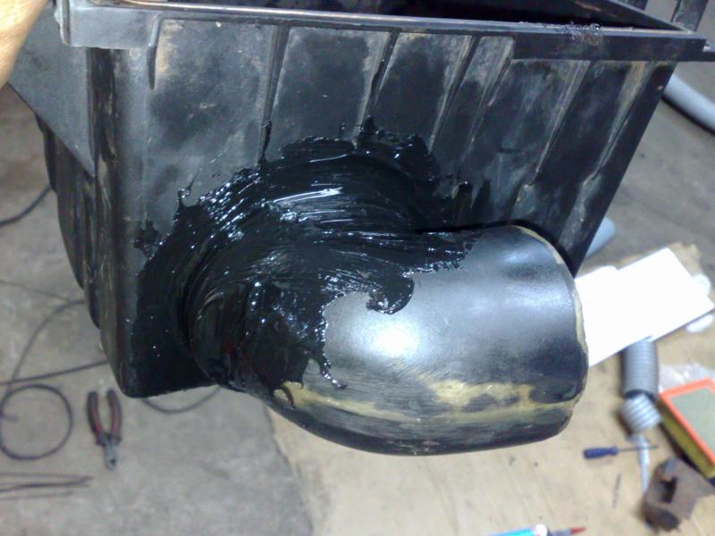

    6 - Furo Feito. (como meu coração estava apertado)
    7 - Caixa do reservatótio do filtro de ar retirada, ainda original.
    8 - Colocado a curva p/ encaixar a mangueira, usando a abertura original...
    9 - Mais detalhes

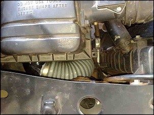

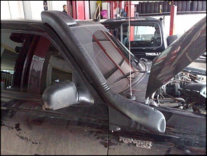

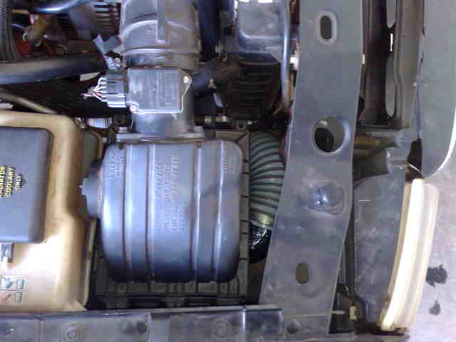

    10 - Imagem de dentro do para lamas, mangeura já encaixada no snorkel.
    11 - Por cima da capa do para lamas, passando por baixo do suporte da caixa do filtro de ar, vai sair ao lado do radiador.
    12 - Saidno ao lado do radiador, pra encaixar na curva colocada na caixa de reservatorio do filtro de ar.

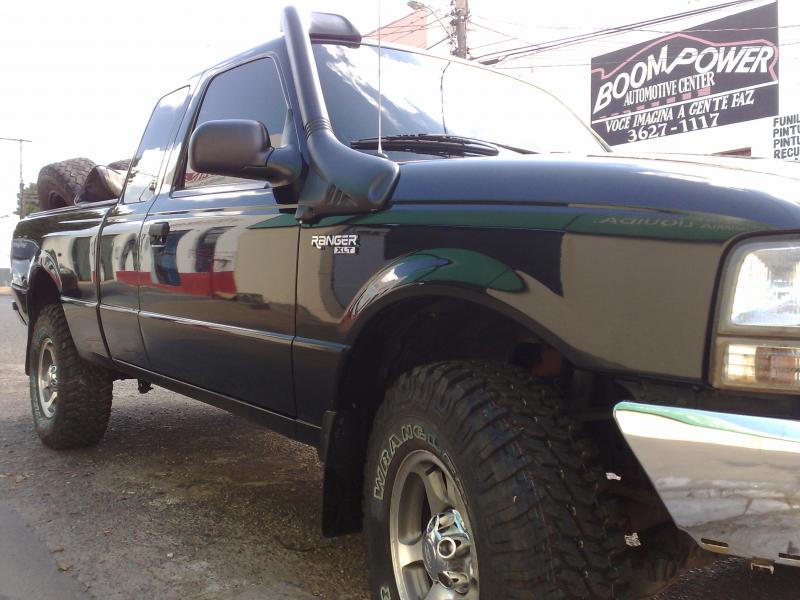

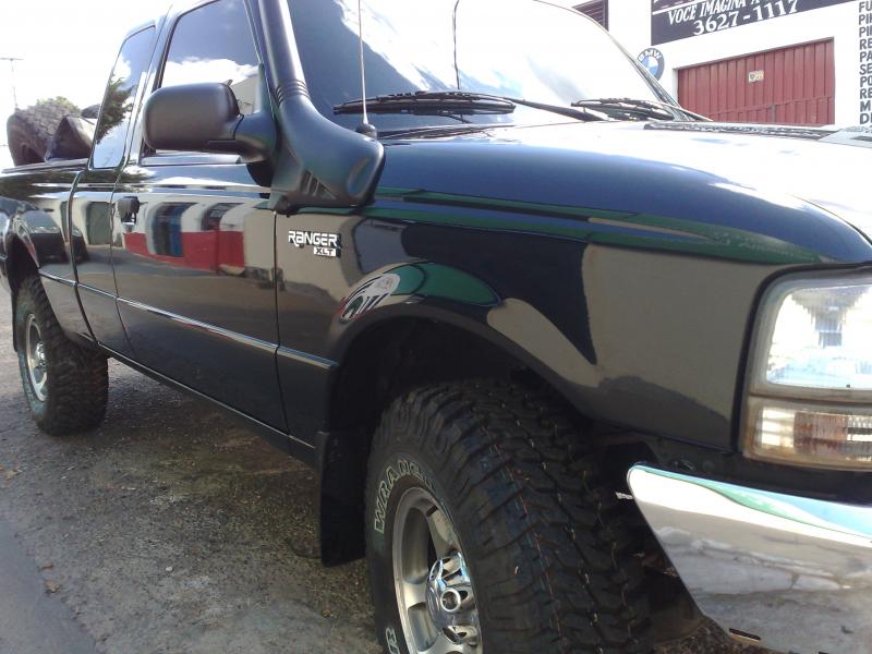

    13 - Snorkel Instalado
    14 - Snorkel Instalado
    Ainda nao liguei a mangueira ao filtro de ar pois passei o silicone e quero deixar secar bem pra eu encaixar a mangueira, amanha pela menha vou encaixar e tiro fotos e coloco aki de novo pra continuar.
    Apesar de ter que cortar o para lamas, procurei deixar o mais original possivel, por isso usei a mesma entrada de ar original do filtro, colocando apenas a curva para que possa encaixar a mangueira e, alem disso, passando a mangueira internamente até sair ao lado do radiador, onde possui uma abertura, para que nao seja nescessario ter de furar a parte interna do para lamas e fazer outro furo na caixa do filtro de ar!!!!

    Concluindo o Snorkel
    Bom, agora feito a ligação do tubo ao filtro de ar, segue as fotos de como ficou:
    [IMG]file:///F:/Images/200904/200904A0/04042009471.jpg[/IMG]....Indo testar o snorkel, tinha uma árvore no meio do caminho, resultado é este, até desanimei e nem testei o bendito, tudo combinado com uma dengue que peguei e nao tava aguentando parar em pé!!
    Mas ainda vou ter tempo de testar ele...

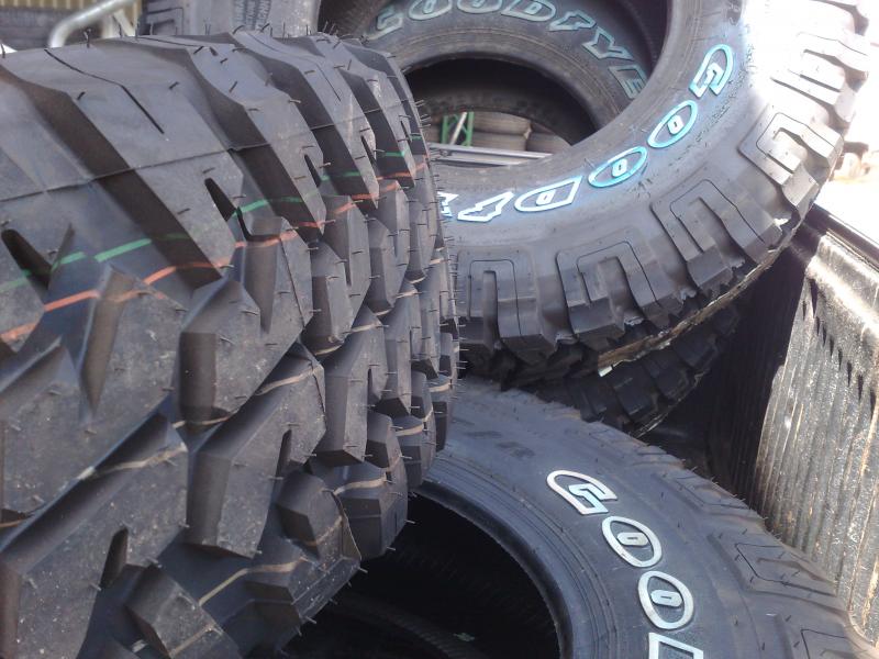

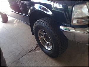

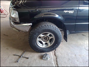

    Pneu Novos!!!
    Bom, agora com pneus novos é outra história....
    Infelizmente nao foram na medida que eu queria (32 ), mas o 31 tá valendo e muito...
    Colocado os pneus fui pro teste neste fim de semana, aproveitando tbm pra testar o Snorkel.
    Infelizmente esqueci a filmadora na sede da fazenda e nao filmamos muita coisa, mas quem quiser ver algumas filmagens das nossas trilhas é só clicar nas fotos da minha assinatura que abre meu orkut!!!
    Seguem fotos dos Pneus!!

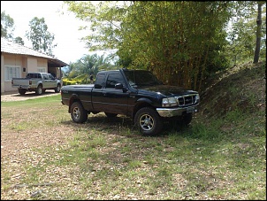

    Mais Fotos...
    Fotos dos Pneus recém-colocados, e fotos já na fazenda antes dos testes!!!
    Goodyear Wrangler MTR 31x10,5

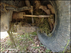

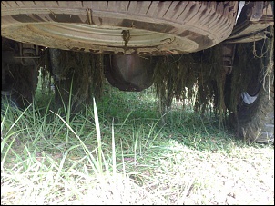

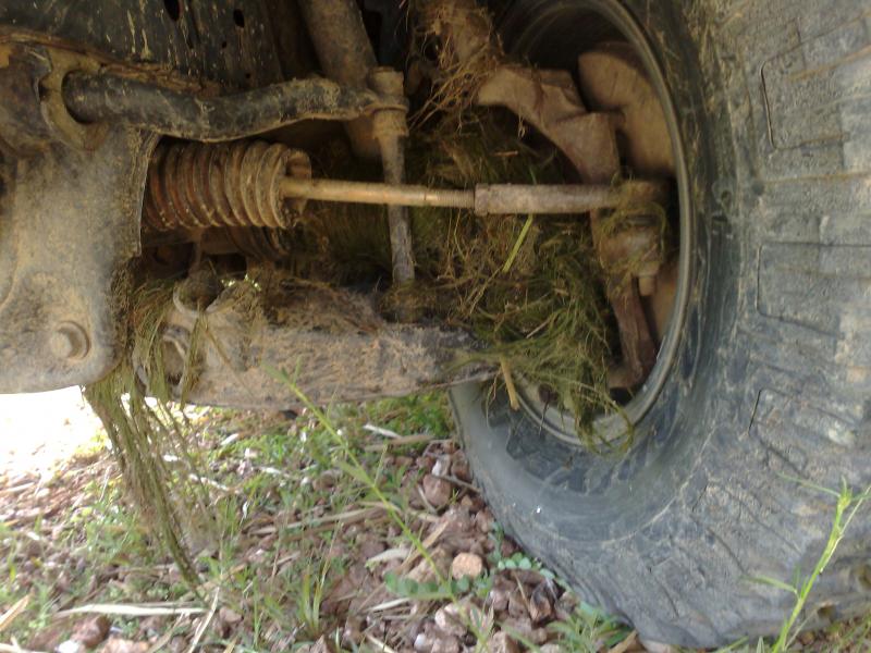

    Depois do teste!!!
    Pra minha sorte, esses matos que ficam na agua, enrolaram no meu cardã dianteiro e puxaram um chicote que vai no cambio, que até agora descobri que é o que vai na cebolinha da luz de ré, acho q do velocimetro tbm, pq ele nao tá funcionando, e arrebendou tbm o fio da sonda lambda, e puxou tbm o suspiro do cambio que tava junto com esse chicote.
    Por falar nisso, alguem sabe qual é este chicote? no catalogo da ford nao aparece ele, e eu nao sei se ele faz parte do chicote principal ou nao.
    O mais estranho é q nao acendeu a luz da injeçao e nao deu nenhuma anomalia no sistema, nada!!! mesmo com a sonda sem funcionar!!!
