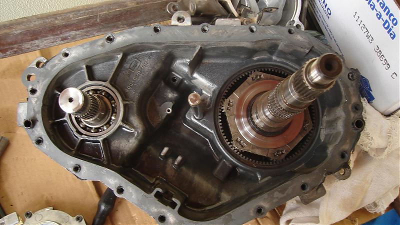

  • #146
    Wink Asfalto molhado: 4x2 ou 4x4 ?
    Vou aproveitar o assunto para pedir aos EXPERTs, do ramo, um esclarecimento:
    O que acontece na Tcase quando se engata a High ou a Low ?
    Existe alguma engrenagem que proporciona maior torque na Low ?
    Anthon
    4X4 Brasil Razão: Pedir esclarecimento.
  • #147
    25/12/2004
    Rio Grande/RS
    14,354
    Agradecimentos: 13
    Repara que no fundo da caixa possui um sistema de planetária e satélites. Esse sistema gera a redução. Através de uma luva, o sistema de corrente recebe tração do sistema de redução ou recebe tração do eixo central direto da caixa.
    Miniaturas de Anexos Miniaturas de Anexos Asfalto molhado X 4X4 High engatada-tcase-20view-202.jpg

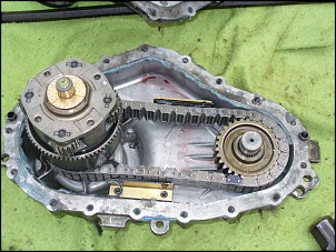

  • #148
    É, mais ou menos, ou igual a uma catraca (coroa) de bicicleta ? Se a coroa é menor, maior a tração ?
    Esta aquí está desmontada do lado oposto da sua, Edin. Então, a coroa maior é a High ?
    Abração
    Anton
    Miniaturas de Anexos Miniaturas de Anexos Asfalto molhado X 4X4 High engatada-ranger-tcase-1.jpg

    Exatamentem, porém a transferência de energia entre a coroa maior e o pinhão menor se dá através das rodas dentadas que ao girarem carregam a carcaça junto. Essa carcaça é que liga à transmissão através de uma luva. Quando a luva se desloca para frente solta a reduzida e prende o eixo normal.

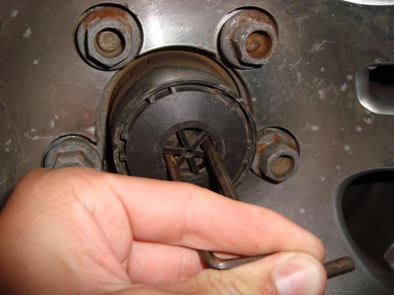

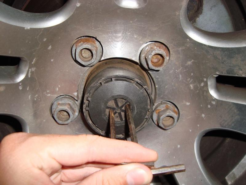

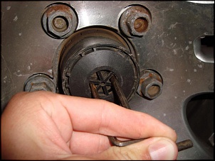

    Usuário Avatar de Rogerrm
    22/04/2008
    Novo Hamburgo/RS
    475
    Fotos
    Ao invés de fazer aquele baita pino, ei retirei aquela tampinha de metal, ai fica essa grade exposta, eu uso 2 pinos daqueles de dobradiça de porta mesmo, como nao achei...
    Ps: Não usar nada que possa cortar/furar, pois vc empurra pela borracha que veda a RL, ela é bem grossa mas pode rasgar!
    Miniaturas de Anexos Miniaturas de Anexos Asfalto molhado X 4X4 High engatada-dsc00296.jpg   Asfalto molhado X 4X4 High engatada-dsc00297.jpg   Asfalto molhado X 4X4 High engatada-dsc00298.jpg
    Ranger CS 4x4 2001
