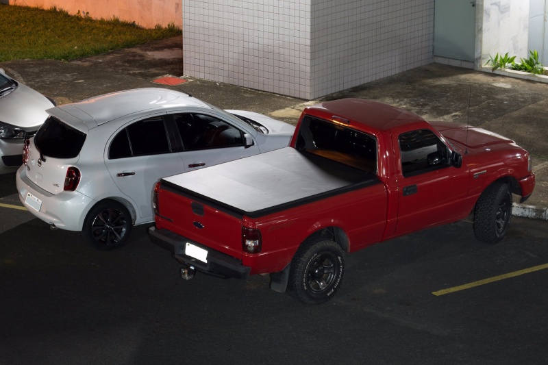

    Boa noite pessoal.
    Comprei recentemente uma Rager Sport 2008. Estou gostando muito da caminhonete.
    Queria tirar algumas dúvidas com vcs que já estão mais acostumados com ela:
    Como é o comportamento do mostrador da temperatura? Acho que a minha deve estar com problema na válvula termostática porque a temperatura demora muito pra subir e mesmo assim fica próxima ao mínimo, mesmo andando grandes distâncias. Pra falar a verdade, o ponteiro só fica no meio (acredito que nos 90º) quando o ar condicionado está ligado. Quando o ar está ligado a temperatura sobe mais e mais rapidamente.
    Alguém tem alguma ideia do que pode ser? Eu reparei que mesmo com ela fria quando o motor está ligado fica jorrando água dentro do reservatório da água do radiador pelo caninho do retorno (isso é normal)?
    Outra dúvida: quando eu comprei ela estava falhando bastante na lenta. Daí troquei o filtro de ar e combustível que estavam bem sujos e desmontei e limpei o corpo de borboleta e autuador de marcha lenta que também estavam bastante sujos. A lenta ficou bem estável depois disso, mas o carro ficou um pouco acelerado. A rotação cai de forma bem devagar e para em uns 900 RPM (é essa a faixa de funcionamento normal da lenta)?
    Obrigado pela ajuda.

    ola thiago!
    seja bem vindo bicho!
    antes de comprar a minha ranger sport fiquei procurando uma vermelha, muito difícil de achar! a tua parece estar bem bonitona!
    então, em relação a temperatura, a minha sempre se mantém na metade, nunca variou muito não! e olha que já viajei longe e em velocidades altas!
    eu acho que o esquema seria levar em um bom mecânico pra fazer uma geral! tenho certeza que não seja nada grave, logo estará arrumada e pronta pra tu curtir a bichinha!

    Devia ficar no meio ou próximo disso. Chuto que a termostática tá ruim, ou até que a camionete está rodando sem ela.

    Era a válvula termostática mesmo. Troquei e a temperatura agora está perfeita - subindo rapidamente e o ponteiro travando no meio do mostrador.
