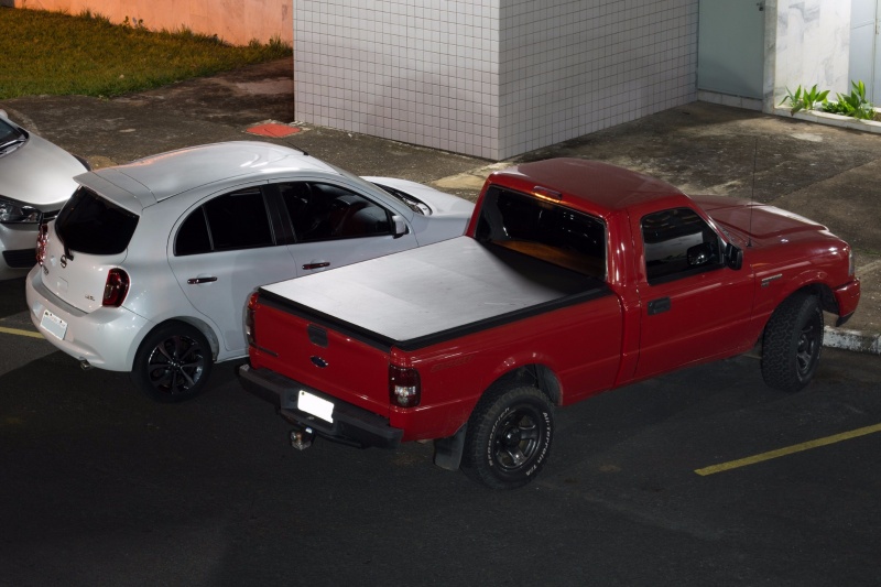

Boa noite pessoal.
Comprei recentemente uma Rager Sport 2008. Estou gostando muito da caminhonete.
Queria tirar algumas dúvidas com vcs que já estão mais acostumados com ela:

Anexo 542037

antes de comprar a minha ranger sport fiquei procurando uma vermelha, muito difícil de achar! a tua parece estar bem bonitona!

e posta mais fotos ae bicho!
