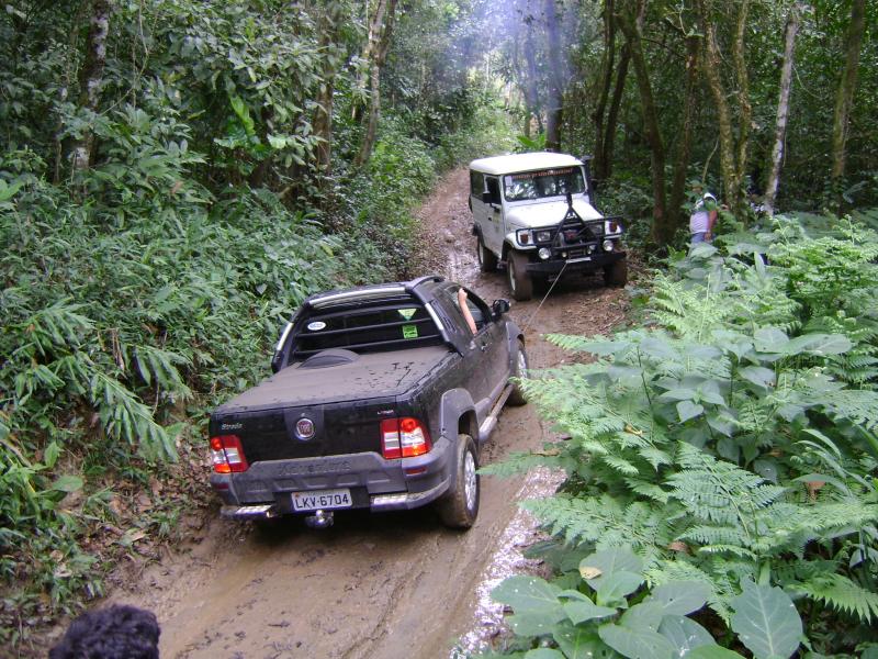

    Palio Locker( Strada ) na trilha leve ... tentou acompanhar né , mas ....
    Sorte que Band estava em prontidão . hehehehehee
    FIAT e seus carros "adventure".
    A trilha tá tão light (pelo menos ali onde estão os dois carros) que tá mais pra estradinha de chão ...
    Aproveitando, vou fazer uma pergunta de ignorante.
    Alguém sabe me dizer o que é esse mecanismo blocante desses off-roaders da FIAT ? É só pra diminuir a velocidade de rotação do pneu pro carro não cavar um buraco ?
    Um abraço !
    Neilson
