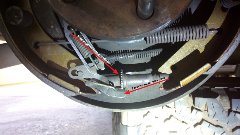

    1 Anexo(s)
    Bom, ninguém pareceu interessado nesse tópico nos últimos dias, mas vou compartilhar a minha solução pro freio travando!
    Note que meu problema é diferente. A roda só travava quando eu acionava o freio, e não começava a frear sozinho e freava mais à medida que esquentava.
    No meu caso, levei pra a concessionária e foi orçado em mais de 7000 reais o reparo. Voltei com o carro pra casa sem arrumar mesmo né!..
    Chegando aqui, com ajuda da moçada do grupo whatsapp da ranger, resolvi criar coragem e levantar o carro no macaco, tirar o rodão (eita trem pesado da peste!), arrancar o tambor, e fuçar a lona.
    Eu já sabia que era a roda traseira do lado do passageiro que estava travando. Então fui direto nela.
    O que usei como referência foi o freio de estacionamento. Eu tinha notado que ele estava muito mais "alto" quando voltou da revisão onde trocaram as lonas de freio.
    O tambor tava difícil de sair (provavelmente? lona "ralando" nas paredes!). Tirei e fiz uma aplicação leve no freio de estacionamento (parei o carro em superficie plana, 4x4 low 1.a pra não sair do lugar!) até um ponto um pouco abaixo do "normal". Se apertasse demais, provavelmente o burrinho de freio me daria trabalho para voltar à posição anterior!
    Daí em diante eu "desregulei" (afrouxei) o freio bastante, encaixei o tambor, e testei o freio de estacionamento. Vi que baixou um pouco mais além do que era antes da oficina trocar as lonas.
    Anexo 528898
    acima: onde a regulagem é feita. como podem ver, a lona de freio tá novinha que até brilha!
    Apertei a regulagem de volta pra ficar alto, e fui repetindo:
    - tira tambor
    - afrouxa freio na regulagem
    - coloca o tambor
    - aplica freio de estacionamento (e verifica se a altura a determinada pressão está satisfatória).
    Depois de repetir isso umas 3 vezes, eu novamente senti a altura do freio de estacionamento como antes, e decidi que era hora de baixar a graúda.
    Montei tudo novamente, fui dar uma volta de teste (na garagem mesmo que tem um espaço razoável de taxiamento) e voila! O freio não mais beliscava, em freada forte senti as rodas da frente "participando" da frenagem, e nada de rodinha sozinha travar.
    Minha conclusão é que foram trocadas as lonas de freio e a regulagem do lado do passageiro não foi compensada pela nova "altura" das lonas! :)
