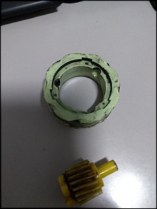

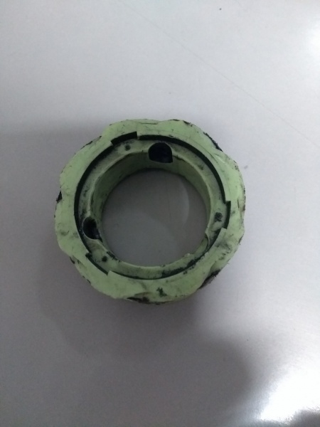

    Alguém pode me ajudar tenho uma F1000 97/98 e não encontro o sem fim correto do velocimetro para instalação se alguém tiver algum código ou local q possa ter agradeço pois ja tomei 4 multas de excesso por causa desta peça que não acho.
    Miniaturas de Anexos Miniaturas de Anexos F1000 97/98.-sen-fim-f1000-1.jpg   F1000 97/98.-coroa-e-pinhao-f1000.jpg   F1000 97/98.-sem-fim-f1000-2.jpg

    o galera me ajudem ai alguma idéia ?

    velocímetro
    Citação Postado originalmente por Ezequiel Berni Ver Post
    conseguiu resolver ? o código é e8tz17285c o preço é fora de base por isso não troquei da minha, vc já resolveu da sua ?
