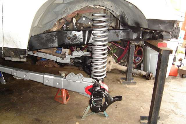

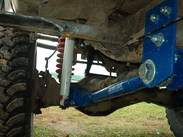

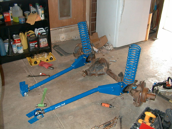

Voce poderia usar eixo dianteiro do Troller ou da Cherokee (D35) com braços longitudinais (semelhantes ao Troller) 4link ou 3link. Molas helicoidais montadas sobre o eixo, barra panhard... não é tão complicado.
Veja algumas fotos, se quiser tenho varios specs de Explorer/Ranger convertidos pra eixo rígido.

obvio q um eixo rigido eh mais robusto q o i-beam. tem menos partes moveis.
em mobilidade e articulacao o i-beam eh bem melhor.
eu nao trocaria o eixo por um rigido (sas).
se vc realmente quer um eixo + robusto coloca a da f-1000 q eh i-beam e tem um dana 44. (ai no brasil nao tenho certeza q eixo eh)
tb se vc der uma geral no eixo, vai durar um bom tempo, mesmo abusando.
Tinha uma ranger q eu corria no deserto com i-beam e nunca quebrei.
minha bronco tem i-beam e nunca deu dor de cabeca. eu soh coloquei o Procomp 6' stage II. que eh o melhor para i-beam. eh olha q meu motor eh 5.8l nos pneus 35' . a transmissao jah foi mas os eixos nao.
