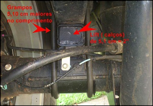

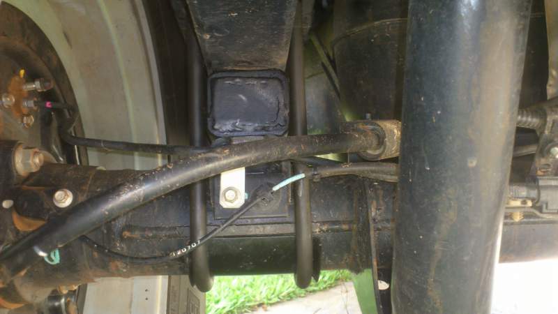

    Hans que grampos sao esses?
    Citação Postado originalmente por Hans Beran Ver Post
    Pneus 315x70 R17 - Maxxis Bravo 771
    Preço cada R$ 800,00
    Lift dianteiro de 1" ( Como o apoio é no meio da bandeja para erguer 2" o lift tem que ser de 1"" )
    Anexo 403509
    Lift traseiro de 2"
    Anexo 403510
    Anexo 403511
    Preço dos Lifts R$ 240,00
    Preço da mão de obra - R$ 250,00
    Preço dos Grampos R$ 120,00
    Total R$ 610,00
    Abs;

    Lightbulb
    Olhe na foto abaixo.
    Abs.

    Combinação dos pneus + Calços

    Acredito que a pergunta do "Renato Coelho" foi para saber de que carro são estes grampos, ou você mandou fazer eles maiores, se são fáceis de serem encontrados no mercado !
    Tambem estou curioso, talvez seja meu próximo up-grade !! Instalei a pouco tempo pneus 285/70 na minha ranger e acredito que para a próxima troca colocarei pneus maiores e esta medida é uma boa opção !
