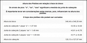

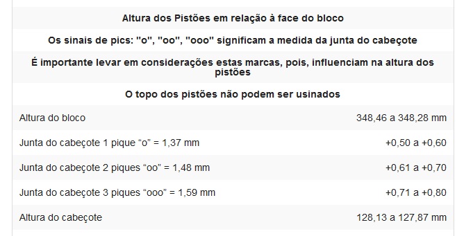

    Salles, esse macete de rebaixar os pistões é para os casos em que não existem opções de espessura de junta. Confere?
    A maioria dos motores diesel tem 3 ou 4 juntas de cabeçote de alturas diferentes, que são identificadas como 1 pic, 2 pic, ... de acordo com a quantidade de picotes ou furos existentes numa das extremidades.

    Citação Postado originalmente por Walter da Camper Ver Post
    depois que abaixa do minimo não tem junta que compense originalmente, tem uns caras que fazem sob medida, mais a unica vez que fiz foi uma H100 e deu pau
