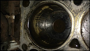

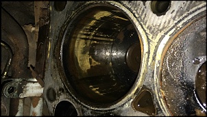

    Levamos em um mecânico que abriu o motor e disse que o prejuizo seria grande pois entrou água no motor que danificou as camisas dos pistões (arranharam 3 dos 4), com isso teríamos que retificar o motor e trocar as bombas/mangueiras e que o ultimo serviço que ele fez desse motor saiu em torno de 15 mil (mais da metade do que meu pai pagou nela). O mecânico ficou de passar o orçamento preciso ainda hoje.
    A dúvida é: Vale a pena fazer o serviço (por esse preço)? tem como eu comprar um motor novo (parcial) mais barato? Devo mandar o mecânico procurar outro troxa? jogo o carro num barranco? ou dou para um ferro velho?

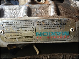

    Segue as fotos que tirei do estrago!
    Todas as dicas são bem vindas... obrigado!

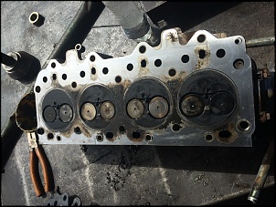

    Cara, que prejuízo, vejo daqui que a junta foi para o espaço e água desceu para o bloco.
    Enfim, vamos por parte Jack, comigo aconteceu algo muito, mas, muito parecido, meu motor estava meia boca quando comprei e um belo dia faltou água (vacilei e uma mangueira rompeu), bom, fiz o cabeçote e ficou ohhhh uma merda, andei e pouco tempo depois o primeiro pistão arrebentou, destruindo a camisa. Enfim, agora não tinha mais jeito e tinha que fazer a parte de baixo toda. Veja minha viatura não é uma ranger e meu motor não é o máxxion é um Mazda, onde as peças são muito mais raras, e algumas até mais caras, gastei R$ 5.500,00 no bloco e R$ 2.500,00 no cabeçote, isto com mão de obra.
    Claro que o cabeçote (descobri depois) não poderia ter sido retificado, pois, estava na ultima medida e o desbaste de 0,75mm não é suportado, paguei mais R$ 1.500,00 por um cabeçote chinês. Ou seja, por baixo ficou R$ 9.500,00, por este preço encontrei o motoro parcial novo. O seu pelo que pude ver, saíra parcial coisa de R$ 9.000,00 (procure no ML).
    Soma-se ai cabeçote e mão de obra, vai mais uns R$ 4.500,00.
    Contudo, creio que se você garimpar as peças, ai sim, saíra muito mais barato. Veja na retifica cobraram R$ 2.500,00 no no virabrequim (usado e retificado) procurei em vários locais e consegui comprar um por R$ 1.000,00 o cara cobrou mais R$ 500,00 para retificar.
    O mesmo vale para os pistões, os caras queriam R$ 2.000,00 em pistões que nem lembro a marca, procurei muito e encontrei os takao por R$ 1.400,00, mas procurei mais ainda e encontrei metal leve por R$ 1.100,00.
    Ou seja, resumindo, esse valor de R$ 15.000,00 é o valor relativamente alto, mas, não queira baixar para a metade do preço que não rola, você vai pagar R$ 15.000,00 pela comodidade. A questão toda é se você tem tempo de procurar as peças, se tiver eu lhe digo para ir atrás, caso contrário vai sair caro mesmo (paga pelo conforto).

    Ele me falou que o problema foi um vazamento na junta da bomba d'agua e a oxidação do termostato (que por esse motivo não marcou o aquecimento do motor). Além disso, ele achou vazamento de óleo em 2 selos do motor. O serviço de retífica vai ficar em 1300 (sem as peças, só usinagem) e a mão de obra do mecânico 2200 (só aí são R$3500,00 sem peças). O que vocês acham desse valor? tá dentro do mercado?

    O meu cabeçote é de alumínio a tabela da retifica poderia baixar até 0,75mm, bom, foi para quanto ele baixou, contudo, não ficou bom, jogava água para fora.
    Depois de muito pesquisar descobrir que ele pode baixar só até 0,50mm, troquei o cabeçote e parou de jogar água para fora.
