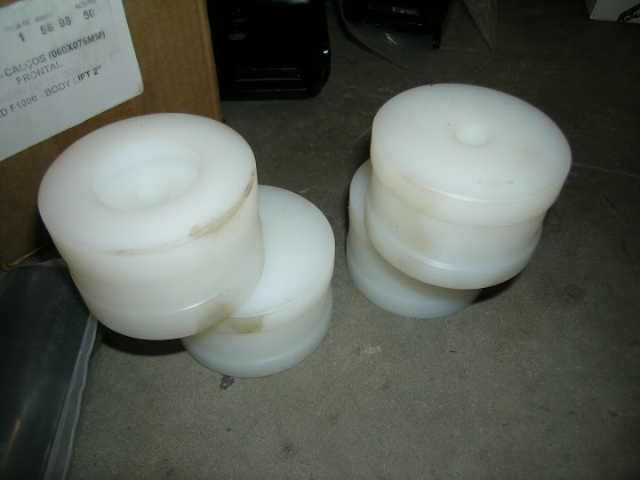

    Acho que não pode ser na mesma altura, pelo que eu lembre há uns mais altos e outros mais baixos. Só use calços da mesma altura se for usá-los em conjunto com os originais (a fim de aumentar a altura). Dessa forma o desnível dos originais manterá proporcionalmente a diferença. Abraço

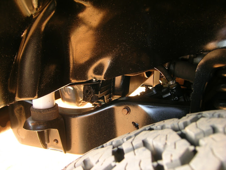

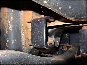

    Algumas imagens [Body Lifty 2 pol], da minha EFE, para ilustrar:
    Eu me referia ao BL ( Body Lift), que erguer a lata do chassi, aumentando o vão livre entre ambos, deixando a picape mais alta.
    Portanto são todos do mesmo tamanho os calços do BL, não se deve eliminar os coxins, quie nas Ef's só usa na cabine!! E oque ele se refere é para deixa-lá mais alta. Abraço

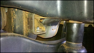

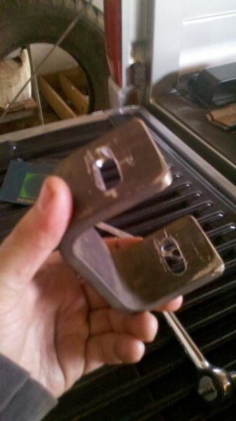

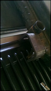

    A do Waldir é igual a minha, me baseei na dele, no caso da diesel desloca o Radiador inteiro usando essa peça aqui.
    Miniaturas de Anexos Miniaturas de Anexos F1000 4.9 Lightning - Esmeralda-bl-mc-29-.jpg   F1000 4.9 Lightning - Esmeralda-bl-mc-28-.jpg   F1000 4.9 Lightning - Esmeralda-bl-mc-30-.jpg   F1000 4.9 Lightning - Esmeralda-bl-mc-36-.jpg   F1000 4.9 Lightning - Esmeralda-30-03-2014-26-.jpg

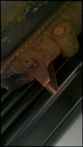

    Olha como o radiador é pra fora, enquanto no caso da gasolina é dentro daquele painel frontal.
  • #103
    Pois é, na gasolina o radiador é embutido naquela travessa. Vou ver como faço para abaixar o defletor e colocar uma ventoinha elétrica na frente.

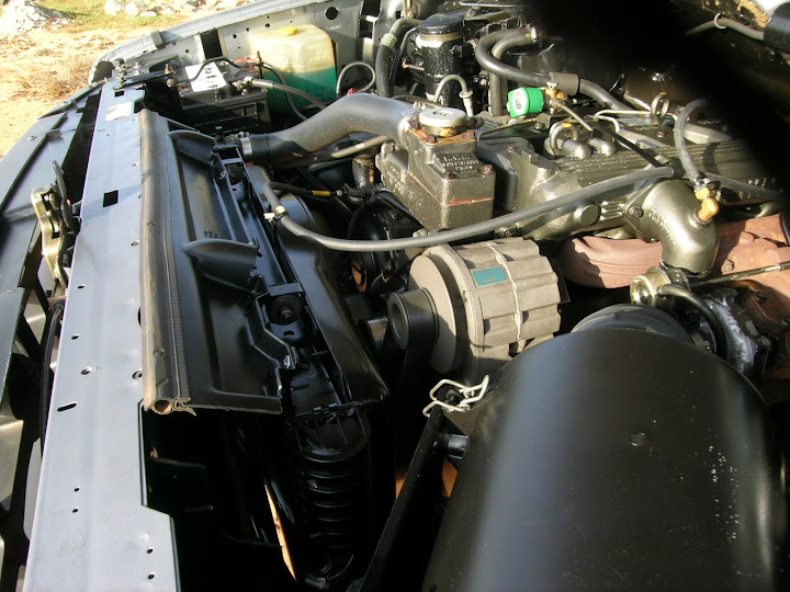

    Com relação à posição do radiador; a cada up grade:
    Originalmente, antes do Body Lift.
    "Inclinação" do defletor, pós BL.
    Suporte do radiador.
    Pós Intercooler.
    "Pacote de resfriamento".
