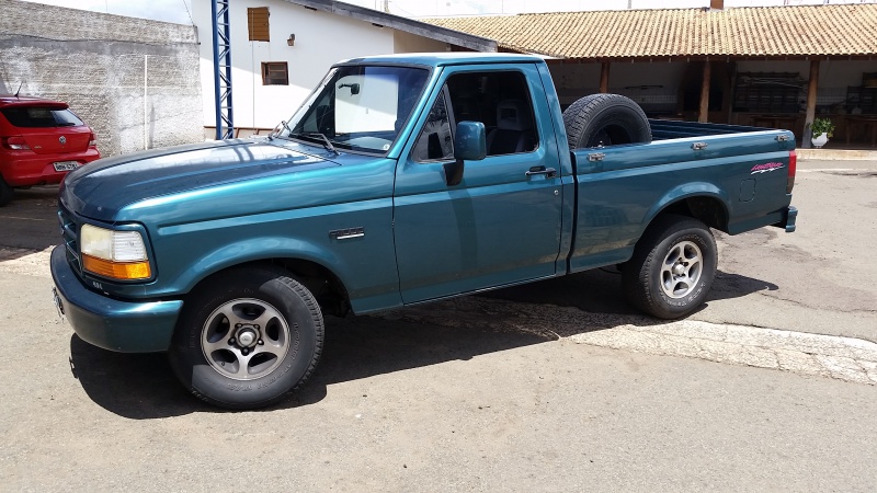

    uma foto na antes de qualquer modificação.

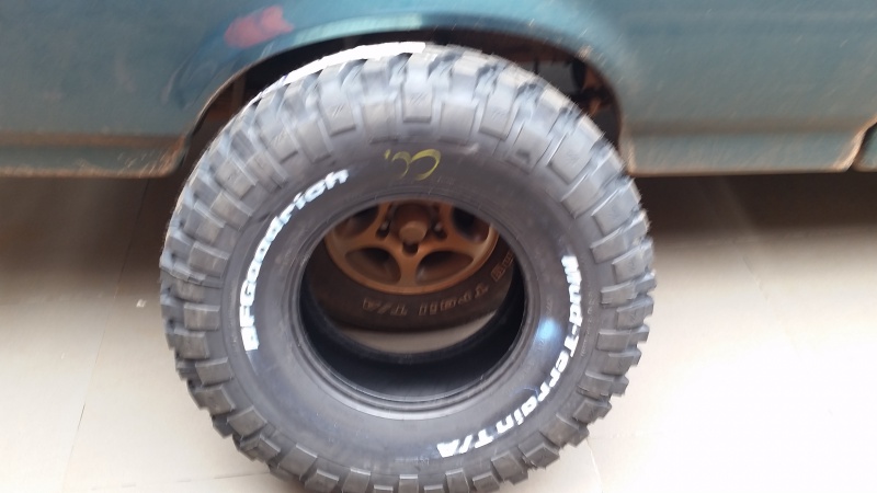

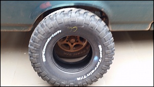

    F1000 4.9 Lightning - Esmeralda-20141226_162514.jpgF1000 4.9 Lightning - Esmeralda-20141226_162514.jpg
    Sapatinhos novos providenciados!
