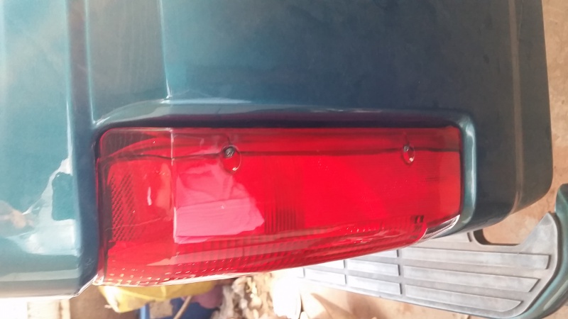

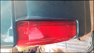

    E agora uma pergunta pro pessoal que colocou lanternas gringas na traseira da femil. As minhas ficaram com uma falha na lateral, alguém já bolou uma solução pra isso?
    Essa lambada só tem 2 bocas para lâmpadas, mas já acertei a adaptação da seta com um bocal feito a mão. F1000 4.9 Lightning - Esmeralda-20150123_175027.jpg
