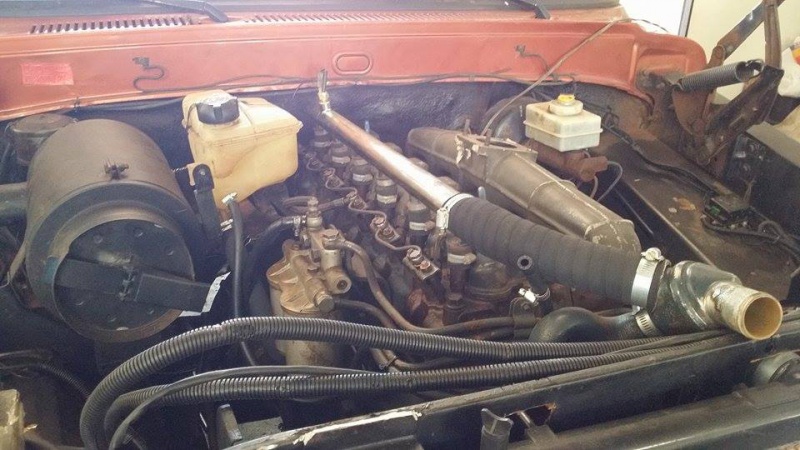

    Michel, fez o teste de colocar uma garrafa de diesel e ver se ele pega ar?
    se não pegar o problema é pra trás

    Arrumoooou está na tornearia!!!! Andei com ela hoje soh na lenta pois esta sem acelerador! Ta quaaase

    Qual era o defeito Michel?
    Usuário Avatar de micheltakashima
    27/10/2014
    Guaíra/PR
    244
    Nenhum acredita. Eu não estava lá quando o mecânico foi mexer, ele disse que só sangrou e depois me mostrava como fez, tanto é que ele nem me cobrou nada. Foi coisa de 5 min.

    Wat?
    ele só sangrou e deu certo???

    Sim... ele simplesmente sangrou por uma mangueira lá e funcionou, não entendi nada, parecia mágica e antes disso o dono da oficina de motores que havia me vendido o motor havia tentado um monte, foi trocado bombinha auxiliar, filtros e nada, ai desisti e chamei esse mecânico que faz a manutenção das máquinas aqui da madeireira, ele foi lá e em 5 minutos fez funcionar. Simples assim...

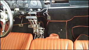

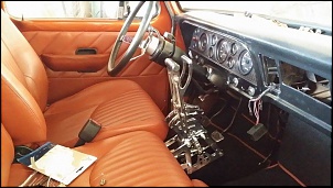

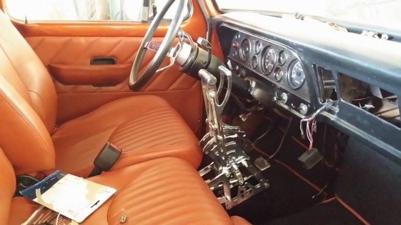

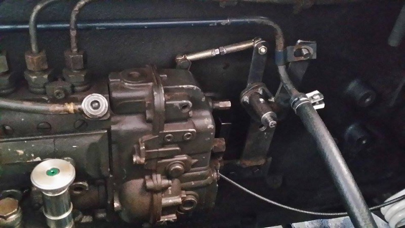

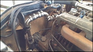

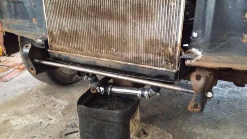

    Bom dia turma do 4x4Brasil... Depois da reclamação do Juliano fui lá e tirei umas fotos mais atualizadas.
    Com a solução do radiador, sistema novo do acelerador, como ficou a alavanca de câmbio e coloquei também aquela barra na ponta do chassis, mesmo porque conforme eu andei com a camionete o chassis trabalhou e amassou o radiador tivemos que refazer o suporte e levei o radiador para arrumar agora cedo. FORD abraços.

    a frente mexe e como mexe, da pra ver o radiador amassado...., mais é assim mesmo
    agora essa magica desse mecanico tem de perguntar pro cara o que ele fez e repassar pois nunca vi isso
