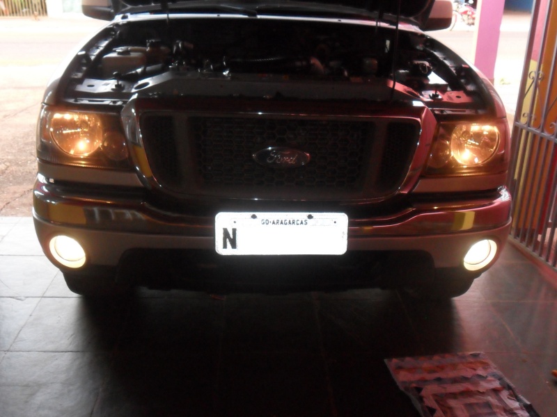

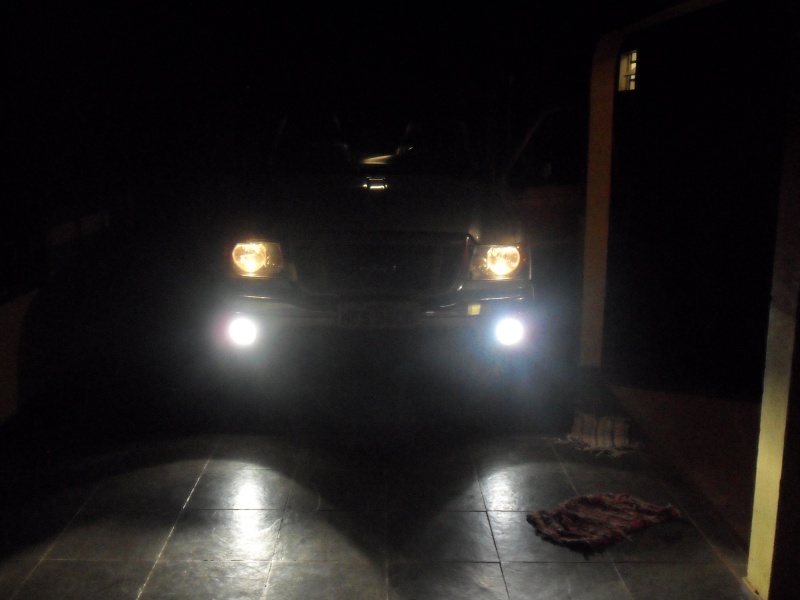

    Vamos lá. mais umas mexidas. Desta vez reativando os faróis de neblina (milha).
    Peças:
    - Par de faróis neblina (milha) 120 $$ mercado livre
    Minha Ford Ranger 2.8 2004/5 Mexidas-sam_3044.jpg
    - Par de tomada soquete soquetes 21 $$ ML
    - Par de lampadas Alper cristal Blue HB4 80$$
    Minha Ford Ranger 2.8 2004/5 Mexidas-sam_3040.jpg

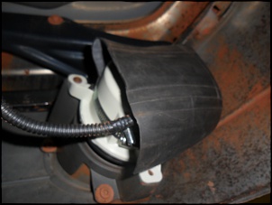

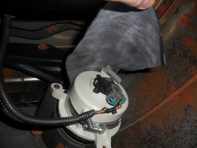

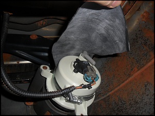

    Depois de tudo instalado resolvi criar uma proteção para o farol M. Utilizei braçadeiras de ferro e Pneu cortado.Minha Ford Ranger 2.8 2004/5 Mexidas-sam_3054.jpg Minha Ford Ranger 2.8 2004/5 Mexidas-sam_3055.jpg Tinha pensado em cobrir a peça toda com pneu, mas percebi que ela esquentava muito. Fiquei com medo de queimar, então fiz uma capa mesmo.
    Já rodei bastante e a capa segurou bem as sujeiras (lama, barro, bosta, etc). Acho que ficou bom.

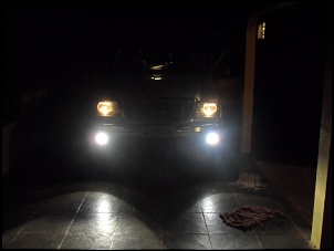

    Ficou assim depois de prontoMinha Ford Ranger 2.8 2004/5 Mexidas-sam_3071.jpg Ainda quero dar um jeito nestas lanternas amarelas.

    Junior, realmente ficou muito bom o serviço, também sou adepto do " se qier bem feito, faça você mesmo"
    Sua Ranger ta muito bonita, as lampadas amareladas, podes resolver colocando lâmpadas de Led, vai ficar no mesmo tom de cor dos milhas e vai ficar muito bonito, pra andar com a lanterna (meia-luz, como queiram) acesa junto com os milhas....

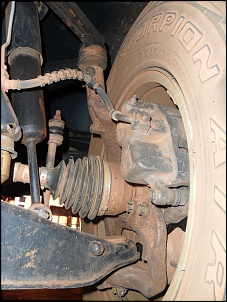

    Fui dar um jeito na cambagem da ranger. Tive que trocar as mangas. De acordo com o mecânico as que estavam na minha ranger estavam empenados. Tentaram desempenar no torno mas a peça trincou. tive que comprar duas novas Mangas do ferro velho.
    Estava faltando uma plaquinha no parafuso que segura a cambagem. Foi feito um de ferro e serviu.
    Fica um lembrete pra quem tiver que comprar mangas. Há diferenças entre a manga que fica em uma roda com ABS e outra que fica em uma roda sem freio ABS. Isso me causou problemas de atraso.

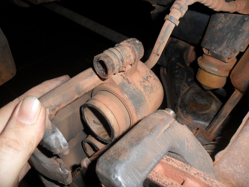

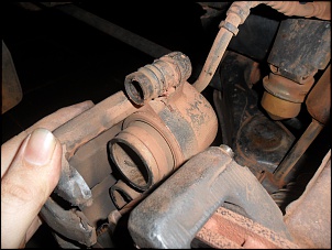

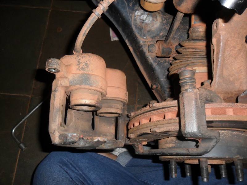

    Minha Ford Ranger 2.8 2004/5 Mexidas-sam_3125.jpg esta peça onde ficam as pastilhas de freio.

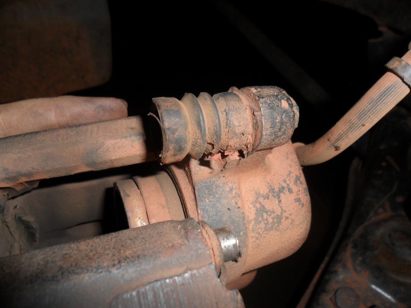

    Minha Ford Ranger 2.8 2004/5 Mexidas-sam_3127.jpg Minha Ford Ranger 2.8 2004/5 Mexidas-sam_3129.jpgUm dos parafusos que segura a peça (dentro da pequena coifa) se quebrou.
    -Alguém poderia me informar como consertar isso? será que vendem este parafuso? ou terei que trocar a peça inteira?
    -Alguém poderia me informar no nome da peça que estou segurando na foto acima?

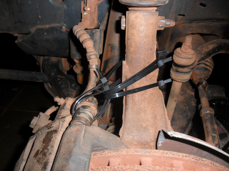

    Fiz uma "gambiara" usando braçadeiras de plastico pra ver se segura a peça.
    Minha Ford Ranger 2.8 2004/5 Mexidas-sam_3131.jpg Espero que aguente um tempo. Se isso for muito perigoso me avisem.

    Junior a peça que segura na foto sao as pinças de freio elas servem para fixar a pastilha de freio perigoso não é, mas não vale arriscar ne. pois as pastilhas ficam bem seguras pela pressao exercida pelo êmbolo mas isso é facil tem dois parafusos né tira o que nao quebrou leva em qualquer casas de parafuso e compra um igua.

    Soldei o "Pino da pinça do freio". Vou deixar assim até arruma uma peça nova.

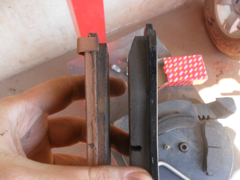

    Ok. Pastilhas dos freios trocados. Até que é fácil. Usei pastilhas da VARGA (TRW), o conjunto de 4 pastilhas custou 65 reais.
    Minha Ford Ranger 2.8 2004/5 Mexidas-sam_3139.jpg A pastilha antiga estava bem desgastada.

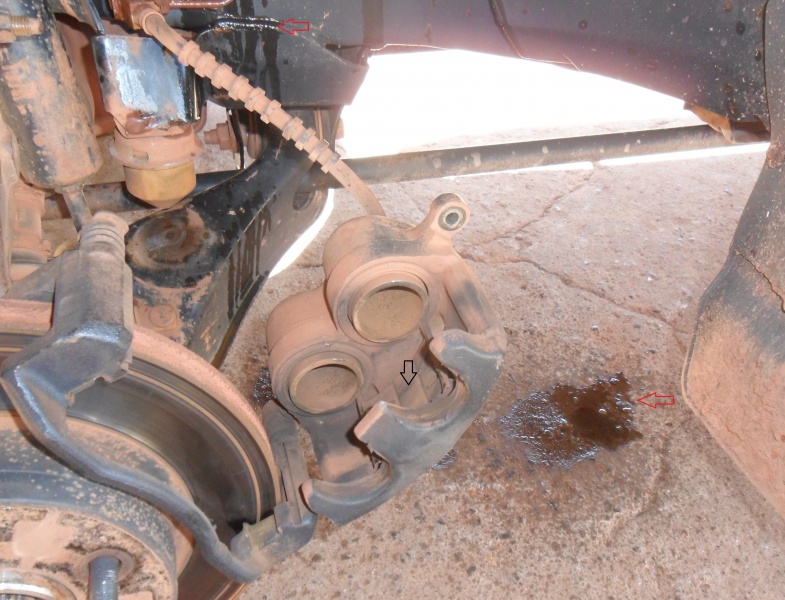

    NA mecânica que comprei, os mecânicos estavam todos ocupados, então eu mesmo troquei as pastilhas. É muito fácil. Levantei a ranger com o "jacaré hidráulico" da oficina, retirei as rodas dianteiras. Em seguida desparafusar o pino da pinça de freio superior e puxar a pinça de freio.
    Minha Ford Ranger 2.8 2004/5 Mexidas-sam_3140.jpg Para colocar as novas pastilhas deve-se empurrar os pistões do freio para dentro usando uma chave de fenda (tem que fazer força), isso provoca derramamento do fluido de freio (como visto na foto), e após a montagem o reservatório do líquido de freio deve ser completado. A pastilhas encaixam facilmente.
