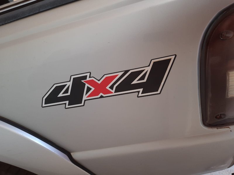

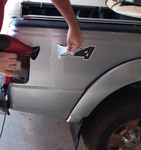

    Minha Ford Ranger 2.8 2004/5 Mexidas-whatsapp-image-2021-12-08-15.49.34.jpg Usei um secador de cabelos para retirar o adesivo. Funciona bem
    Minha Ford Ranger 2.8 2004/5 Mexidas-whatsapp-image-2021-12-08-15.49.35.jpg Novos adesivos 4x4

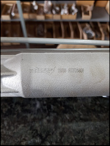

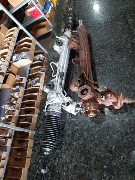

    Minha Ford Ranger 2.8 2004/5 Mexidas-whatsapp-image-2021-12-08-15.52.46.jpg Resolvi trocar a caixa de direção. A minha estava um lixo com vazamento e dura.
    Comprei uma nova. Cara demais essa bosta. Gastei mais de três (3) mil.
    Minha Ford Ranger 2.8 2004/5 Mexidas-whatsapp-image-2021-12-08-15.52.46-1-.jpg A Marca é YOKOMITSU. Depois de instalada virou outra picape. Direção macia feito Manteiga.

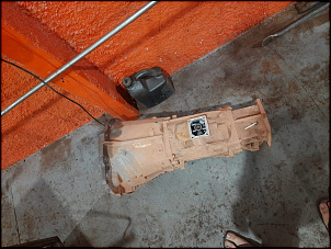

    Minha Ford Ranger 2.8 2004/5 Mexidas-whatsapp-image-2021-12-08-16.02.05-1-.jpg ...Minha Ford Ranger 2.8 2004/5 Mexidas-whatsapp-image-2021-12-08-16.02.05.jpg

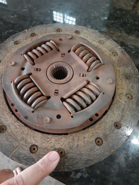

    Aproveitando que já estava todo cagado mesmo , resolvi baixar a embreagem. Resultado, discos e atuador nas ultimas;
    Troquei tudo com KIT LUK, ficou mias 2 contos.
    A embreagem ainda acho dura. Acho que não sangraram direito. Vou fazer isso quando tiver tempo livre

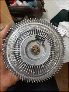

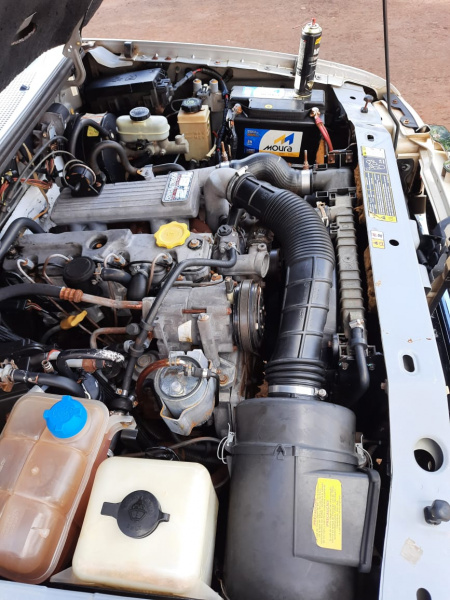

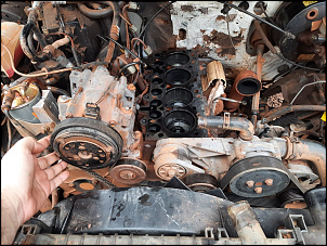

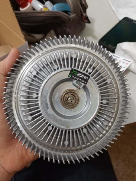

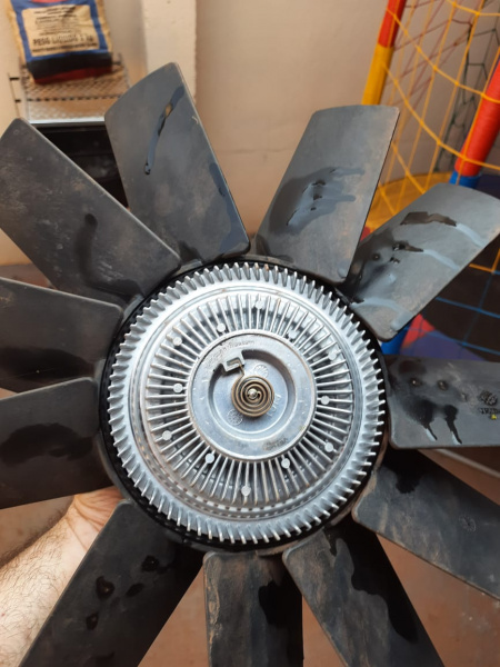

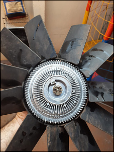

    Minha Ford Ranger 2.8 2004/5 Mexidas-whatsapp-image-2021-12-08-16.11.48.jpgMinha Ford Ranger 2.8 2004/5 Mexidas-whatsapp-image-2021-12-08-16.11.49-1-.jpg Minha picape estava esquentando. Resolvi fazer uma manutenção.
    Primeiro troquei a Viscosa do ventilador, marca Vector. Essa eu mesmo troquei.

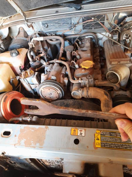

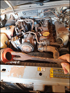

    Minha Ford Ranger 2.8 2004/5 Mexidas-whatsapp-image-2021-12-08-16.11.49.jpg Para retirar o ventilador, já tenho essa ferramenta caseira.

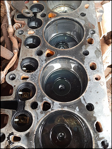

    O Próximo passo foi levar até a oficina para trocar a junta do cabeçote
    Minha Ford Ranger 2.8 2004/5 Mexidas-whatsapp-image-2021-12-08-16.11.49-2-.jpg O cabeçote não sofreu danos, trocou só a junta e umas correias
    Minha Ford Ranger 2.8 2004/5 Mexidas-whatsapp-image-2021-12-08-16.25.51.jpg
    Minha Ford Ranger 2.8 2004/5 Mexidas-whatsapp-image-2021-12-08-16.24.26.jpg Troquei também a junta da tampa de válvula. Usei uma de silicone
    Parceiro, certeza que esse teu disco não está nas últimas! Ainda se pode ver as ranhuras. Tem muito material de fricção pra "torrar".
    Mas já que trocou o disco, espero que tenha feito junto a retífica do volante, pois caso não tenha, fizestes um mau negócio duplo!!
    De qualquer forma parabéns com o zelo pela viatura.
    Sds.
    Ranger XL CE 4x4 Diesel 2000/2001
    Maxion 2.5 transformado 2.8+TGV
  • #78
    12/08/2013
    Campinápolis/MT
    685
    O kit tinha "Platô + Disco + Atuador Hidráulico". Cara, não sei desse Volante. Qual o sintoma se não está bom?

    Citação Postado originalmente por Junior84 Ver Post
    Questão de planicidade e rugosidades da superfície do volante. Deve ser feito retífica (com pedra) e não passe em torno. Pode vir a trepidar e desgastar prematuramente. Mas esse teu disco "velho" está tão novo (tu não chegou a usá-lo nem a metade) que o volante até deve está bom.
    Sds.

    Então está OK.

    Boa tarde, estou pensando em comprar uma caixa de direção dessas também, como está a sua, justa e sem folgas ainda? Não achou muita coisa dessa marca na internet. Um abraço
