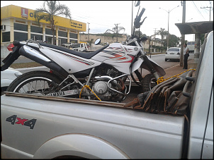

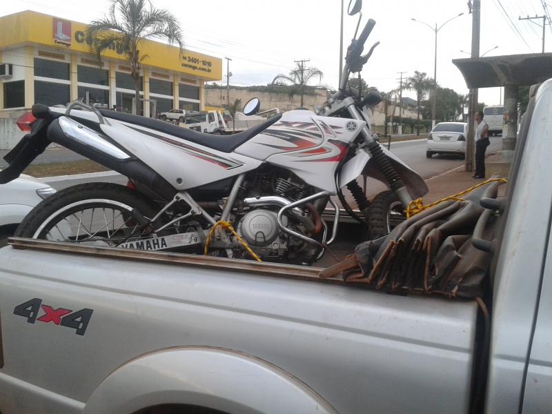

    Uma XTZ 125 que comprei um tempo atras (2016). Comprei por 3500, só para andar na cidade. vendi em 2019

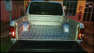

    Minha Ford Ranger 2.8 2004/5 Mexidas-20170204_191548.jpgMinha Ford Ranger 2.8 2004/5 Mexidas-20170204_195201.jpgAnexo 576305

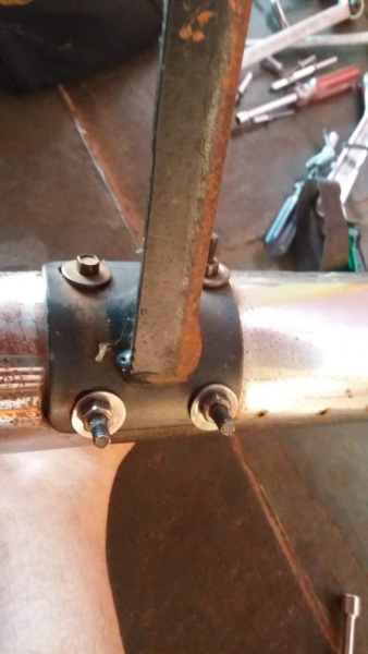

    Retirei o protetor de caçamba para lavar em baixo. Deu trabalho fazer sozinho....

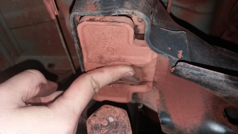

    Se ainda não tiver montado, aproveita para comprar fita de espuma de neopreme ou EVA, tem no mercadolivre pra vender de várias espessuras e larguras diferentes. Na minha eu colei onde estava raspando e também nas canaletas elevadas do assoalho. Assim protege contra o atrito!

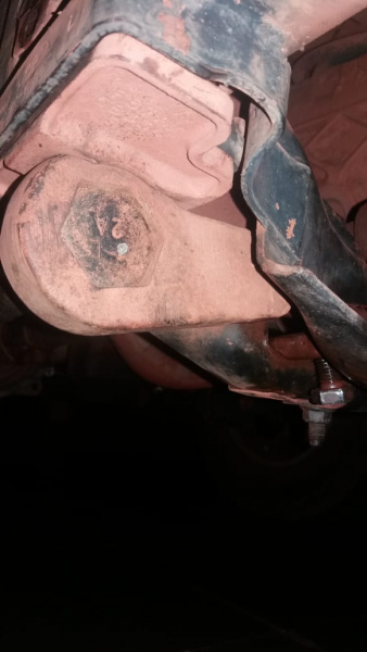

    Minha Ford Ranger 2.8 2004/5 Mexidas-eixo.jpg

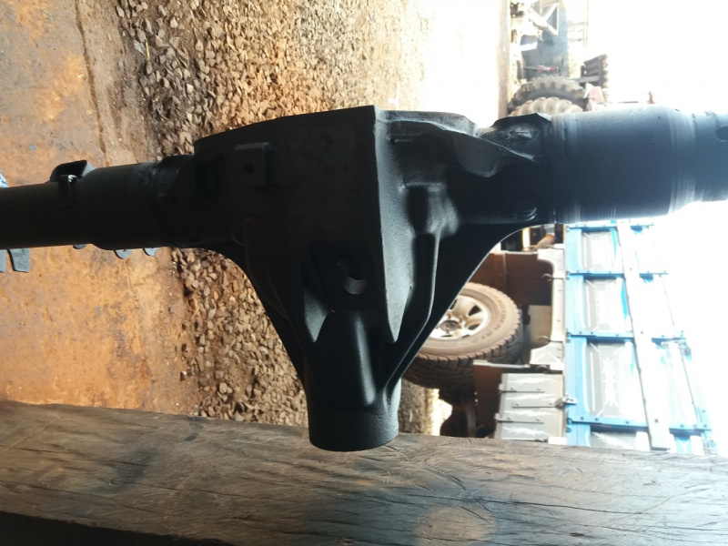

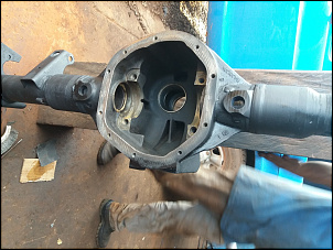

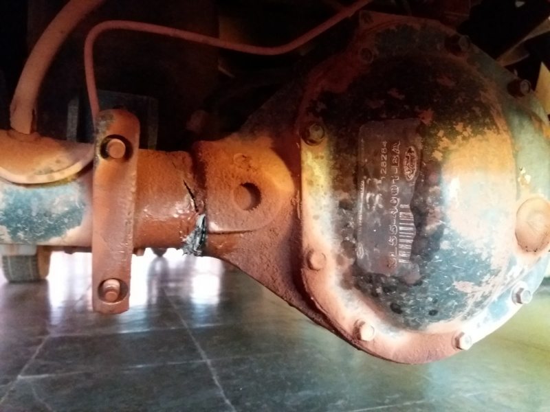

    Em 2018, meu eixo traseiro rachou. foi muito

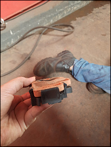

    Minha Ford Ranger 2.8 2004/5 Mexidas-eixo-reparado.jpg Minha Ford Ranger 2.8 2004/5 Mexidas-eixo-reparado1.jpg
    Foi feito o reparo. Usaram um cano mais grosso no lugar. Acho que esse problema não voltará.
    Aproveitei o embalo e troquei as peças dentro do diferencial também.
    Ficou + de 2.500$

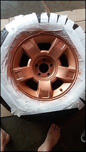

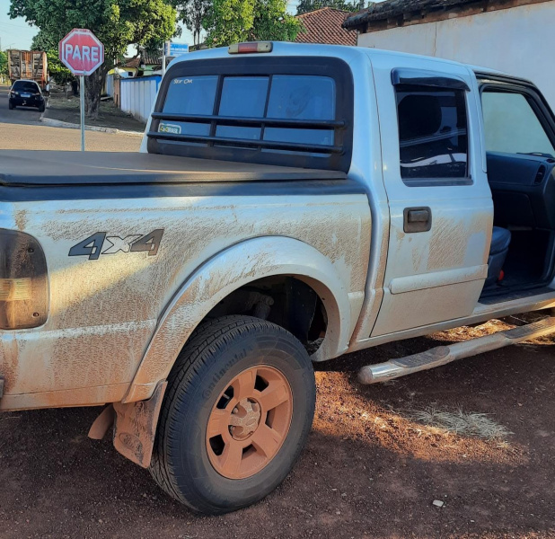

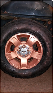

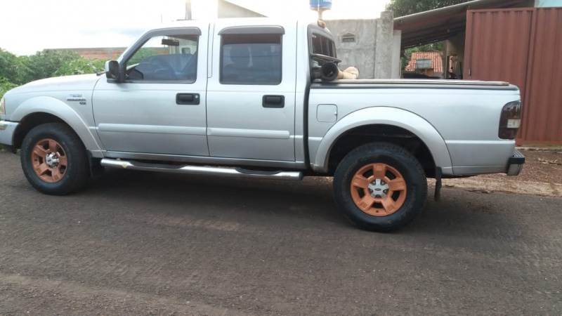

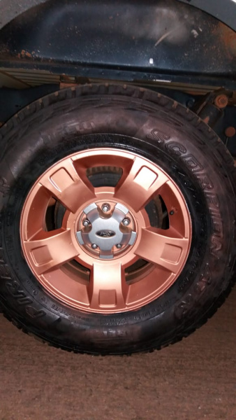

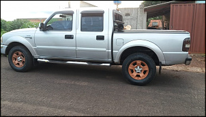

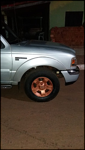

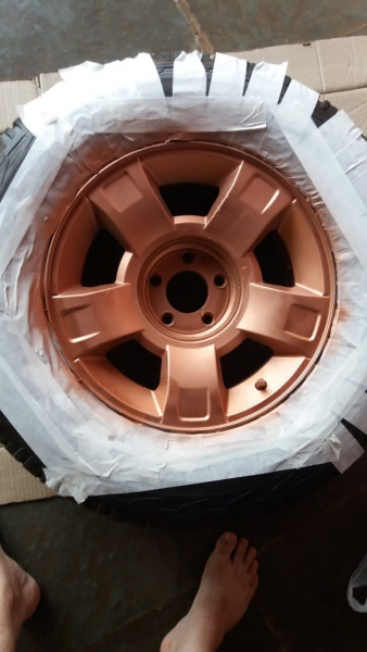

    Esses tempos (outubro de 2020) atras resolvi pintar as rodas. Comprei umas latinhas de tinta spray (Tipo envelopamento líquido) pelo ML (110 Reais 5 Latas). Na verdade queria CINZA, mas por um erro meu acabou vindo essas de cor COBRE. Para não perder a viagem, resolvi usar essa mesmo, mesmo sendo feia.
    Minha Ford Ranger 2.8 2004/5 Mexidas-whatsapp-image-2021-05-20-01.09.17-1-.jpg Minha Ford Ranger 2.8 2004/5 Mexidas-whatsapp-image-2021-05-20-01.09.16.jpg Ficou assim. Depois de vários meses, a tinta perde brilho e apresenta danos. Acho que tem que passar uma "mão" de vez em quando para ficar bonita
    Minha Ford Ranger 2.8 2004/5 Mexidas-whatsapp-image-2021-05-20-01.20.09.jpg nesta foto a Ranger está bem suja. Pelo menos a cor cobre disfarça a sujeira

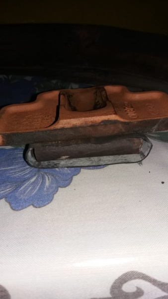

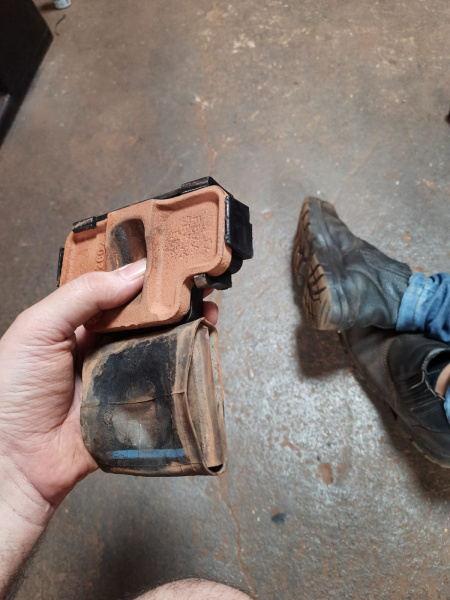

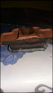

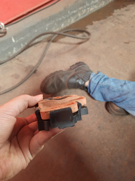

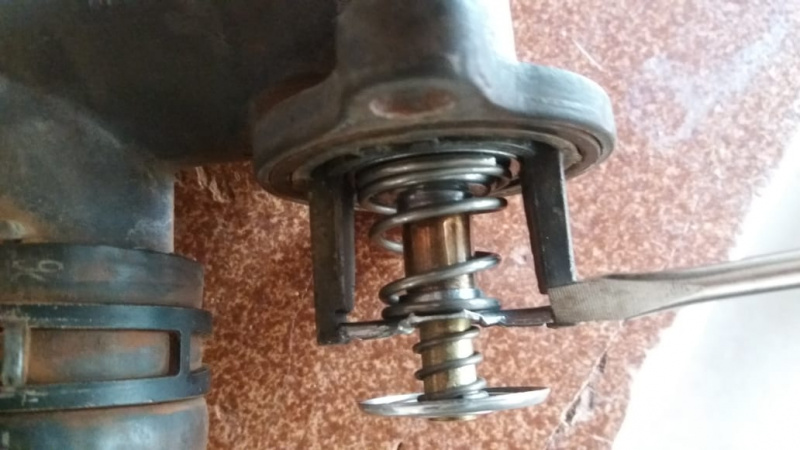

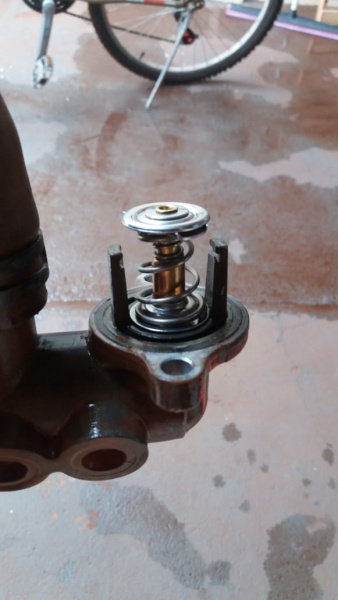

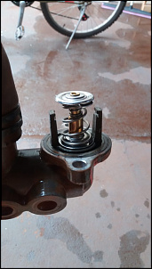

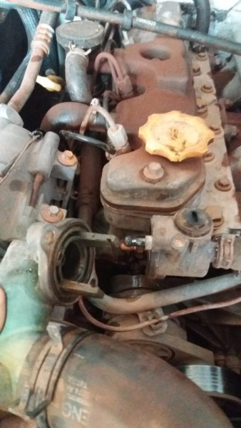

    Nos primeiros anos que comprei a ranger troquei a CARCAÇA da válvula termostática (tava sem o termostato). com a carcaça nova e novo termostato A temperatura do motor subia rapidinho até o ideal.
    A alguns anos a junta do meu cabeçote queimou. o mechanico que arrumou retirou a válvula termostática.
    A temperatura do motor dificilmente subia até a metade. Ficava quase sempre frio.
    A carcaça estava sem o termostato. No Mercado Livre achei um Termostato da 2.8 por 220$ (a carcaça completa custa mais de 500).
    Minha Ford Ranger 2.8 2004/5 Mexidas-whatsapp-image-2021-05-22-01.46.40.jpg
    Eu mesmo desmontei a carcaça e coloquei o novo termostato. Dá trabalho tirar a carcaça e colocar o termostato.
    Minha Ford Ranger 2.8 2004/5 Mexidas-whatsapp-image-2021-05-22-01.46.40-1-.jpg Aqui dá para ver a alça do termostato encaixado na carcaça. Dá trabalho encaixar isso.
    Apos terminar o serviço e fazer os testes, notei que a temperatura sobe até o ponto ideal, mas demora mais que antes quanto troquei todo o conjunto.
    Mas está bom. Troquei em fevereiro de 2021. Até Maio está funcionando OK. A temperatura sobe de vagar, necessitando de rodar mais Km, mas pelo menos sobe.

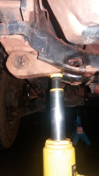

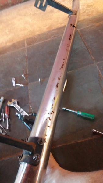

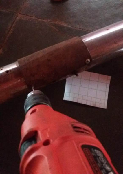

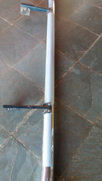

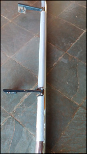

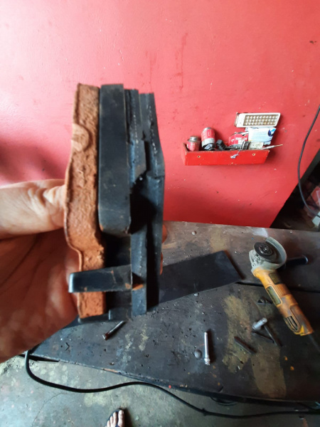

    Minha Ford Ranger 2.8 2004/5 Mexidas-whatsapp-image-2021-05-22-01.46.41.jpg Meu Estribo estava bem detonado por baixo, cheio de buracos. Resolvi dar uma revitalizada.
    Retirei as tampas nas pontas e lavei o interior.
    Minha Ford Ranger 2.8 2004/5 Mexidas-whatsapp-image-2021-05-22-01.59.23.jpg Em um dos estribos tive que trocar os parafusos do suporte. ficou bem firme.
    Minha Ford Ranger 2.8 2004/5 Mexidas-whatsapp-image-2021-05-22-01.46.44.jpg No outro estribo, fixei uma chapa de metal para fixar o suporte. Estava muito podre.
    Minha Ford Ranger 2.8 2004/5 Mexidas-whatsapp-image-2021-05-22-01.46.43.jpg Minha Ford Ranger 2.8 2004/5 Mexidas-whatsapp-image-2021-05-22-01.46.42.jpg para tampar os buracos, usei um adesivo de envelopamento por baixo. Ficou quase imperceptível.
    O resultado final até que ficou bom. O estribo está firme e sem buracos

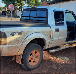

    Minha Ford Ranger 2.8 2004/5 Mexidas-whatsapp-image-2021-12-08-15.07.08.jpg Dia do Banho

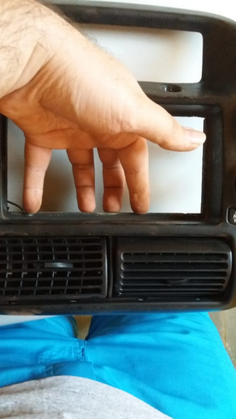

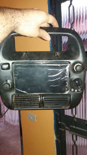

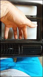

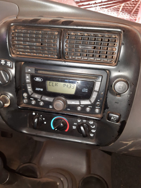

    Eu resolvi arriscar e comprar daqueles MP5 que vendem no ML. Meu antigo rádio estava muito decepcionante.
    Minha Ford Ranger 2.8 2004/5 Mexidas-whatsapp-image-2021-12-08-15.31.57.jpg Esse rádio coloquei no lugar do outro original. Esse tinha Um cabo P2P2 que usava bastante
    Minha Ford Ranger 2.8 2004/5 Mexidas-whatsapp-image-2021-12-08-15.31.51.jpg Esse é o rádio que comprei NO ML. Não roda CDou DVD. Só mídia via Pen Drive e cartão SD.
    Minha Ford Ranger 2.8 2004/5 Mexidas-whatsapp-image-2021-12-08-15.30.52-1-.jpgRetirei o Painel central. Para caber o MP5, tive que cortar onde estão meus dedos
    Minha Ford Ranger 2.8 2004/5 Mexidas-whatsapp-image-2021-12-08-15.30.52.jpg Aqui esta instalado. Levei em uma Loja de som para unir os cabos
    Minha Ford Ranger 2.8 2004/5 Mexidas-whatsapp-image-2021-12-08-15.31.51-1-.jpg
    O som Ficou muito bacana. Fiz esse trabalho à 5 meses. Funciona bem até hoje. Baixei videoclips do youtube e é só curtição.
