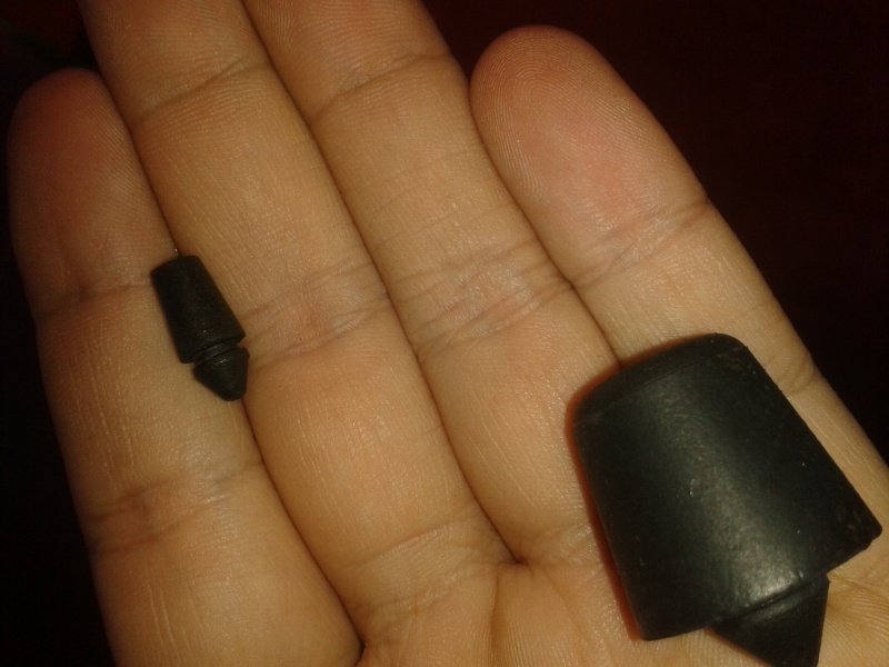

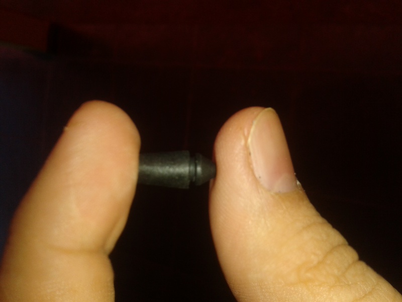

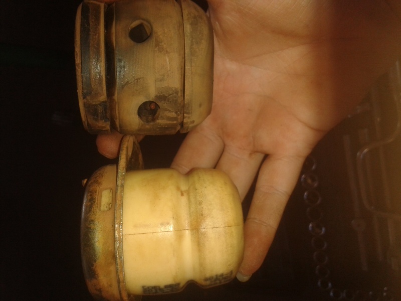

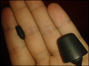

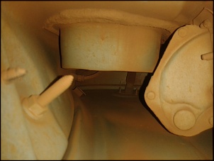

    comprei umas peças pela internet, entre elas uns batentes. Queria para as portas. Me veio esse batentinho:
    Minha Ford Ranger 2.8 2004/5 Mexidas-20150901_163246.jpg Minha Ford Ranger 2.8 2004/5 Mexidas-20150901_163230.jpg
    Tava sendo ofertado como batente da caçamba, mas achei que era igual das portas pelo formato.
    https://memorialpecasford.com.br/Pro...G=35&CP=135187
    Alguém pode me informar em qual parte da caçamba vai esse batentinho?????
    Bem curioso esse batente nunca ví, a caçamba da minha não tem nenhum tipo de batente
    Usuário Avatar de RODOLFO RODRIGUES
    24/06/2011
    Santa Maria de Jetibá / Vitoria/ES
    26
    Citação Postado originalmente por Renan Almeida Ver Post
    Me parece o batente da tampa de combustível na caçamba.
    Ranger CD xlt 99/00 4x4
    12/08/2013
    Campinápolis/MT
    685
    Parece que é mesmo. Comparei e é do mesmo tamanho. O Cite deveria ser mais especifico em seu catalogo de peças.

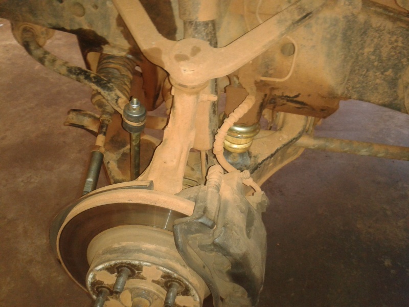

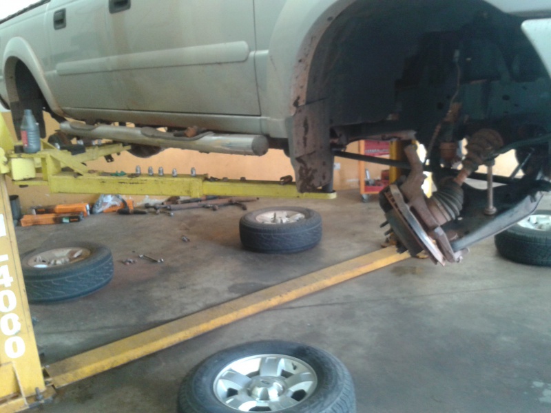

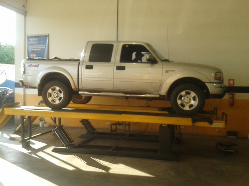

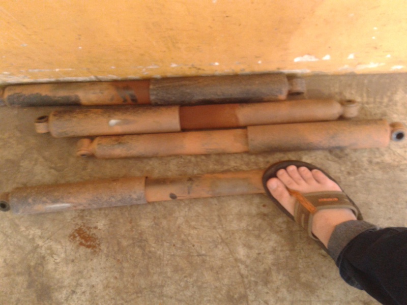

    Troquei todos os amortecedores, 6 no total Estavam todos estourados e vazando. Usei os turbogas da COFAP
    Os traseiros custaram 122$ cada um (4 no total)
    Os Dianteiros (2) custam 119$ cada um.
    Troquei também As bandejas superiores (2) por 154$ cada, Marca Grazzi (não gostei desta marca)
    Foi trocado as articulações Axial (2) por 53$ cada (marca Viemar, também não gostei)
    E 1 bieleta por 24$
    No total gastei 1164 com peças da suspensão.
    A mão de obra para colocar as peças (e trocar 2 pares de pneu) e trabalhos de alinhamento e balanceamento Custaram mais 500 $$$
    No total foi por volta de 1664 Reais$$$$$

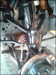

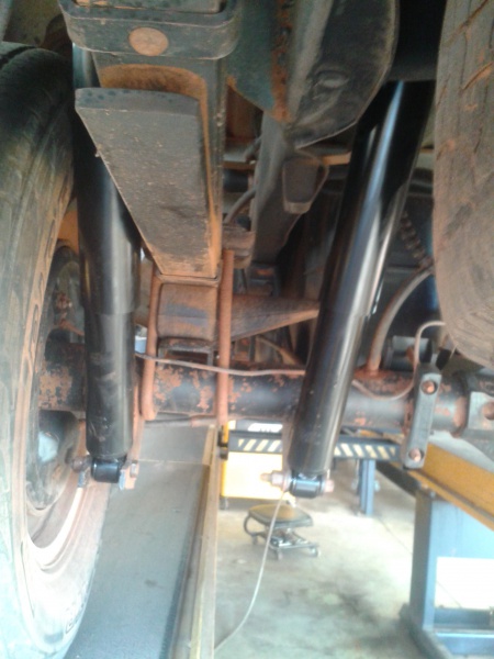

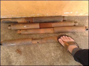

    Minha Ford Ranger 2.8 2004/5 Mexidas-20151229_151402.jpg Minha Ford Ranger 2.8 2004/5 Mexidas-20151229_132919.jpg Os amortecedores estavam bem feios.
    Minha Ford Ranger 2.8 2004/5 Mexidas-20151229_174056.jpg Foi passado uma tinta preta para melhorar a aparência.
    Minha Ford Ranger 2.8 2004/5 Mexidas-20151229_184446.jpg Os novos amortecedores traseiros já instalados. Dois de cada lado, uma das coisas mais legais na minha Ranger. Eles (cofap) são um pouco mais grossos que os originais (Motorcraft) que estavam antes.
    Minha Ford Ranger 2.8 2004/5 Mexidas-20151229_184330.jpg A primeira coisa que notei apos a instalação dos amortecedores é que a Ranger ficou um pouco mais alta.
    Andando nas estradas (terra e asfalto) notei maior firmeza e dureza no rodar. Ela não balança nem um pouco e está bem durinha. Confesso que gosto de rodar mais macio. Não tem mais pancadas cecas.

    Minha Ford Ranger 2.8 2004/5 Mexidas-20170106_100102.jpgMinha Ford Ranger 2.8 2004/5 Mexidas-20170107_120420.jpg
    Estava usando batentes de pneu. Não gostei, deixou a picape com a frente muito dura. Coloquei os normal de volta.

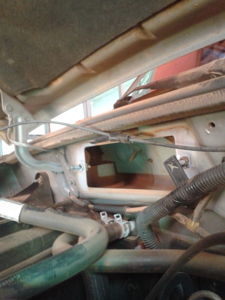

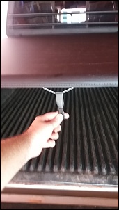

    Minha Ford Ranger 2.8 2004/5 Mexidas-20160630_145715.jpgMinha Ford Ranger 2.8 2004/5 Mexidas-20160630_151047.jpg
    Entra de ar da cabine. Sem filtro entra muita poeira, aina vou tentar fazer uma gambiarra
    Miniaturas de Anexos Miniaturas de Anexos Minha Ford Ranger 2.8 2004/5 Mexidas-20160630_151047.jpg

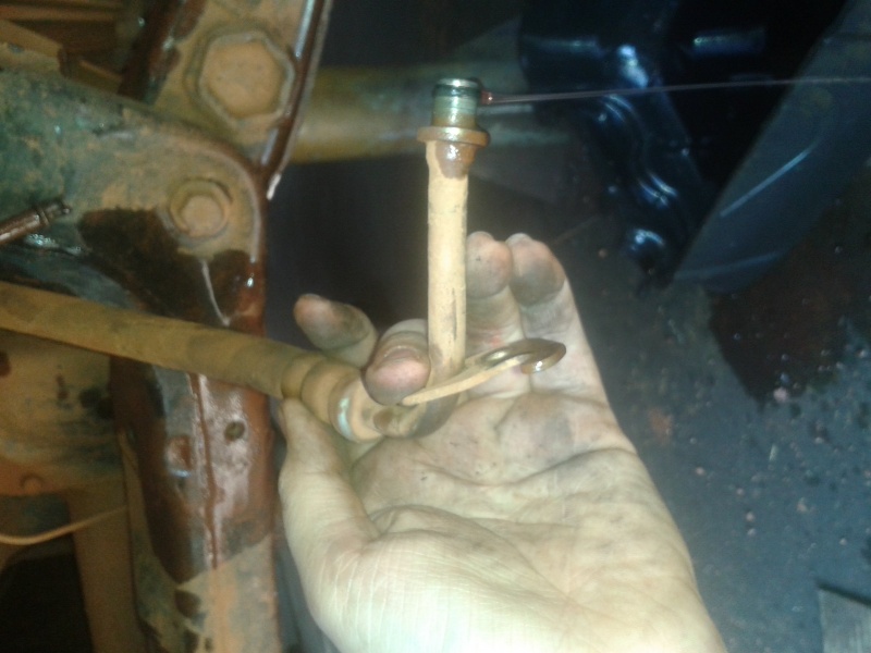

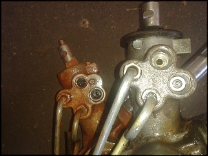

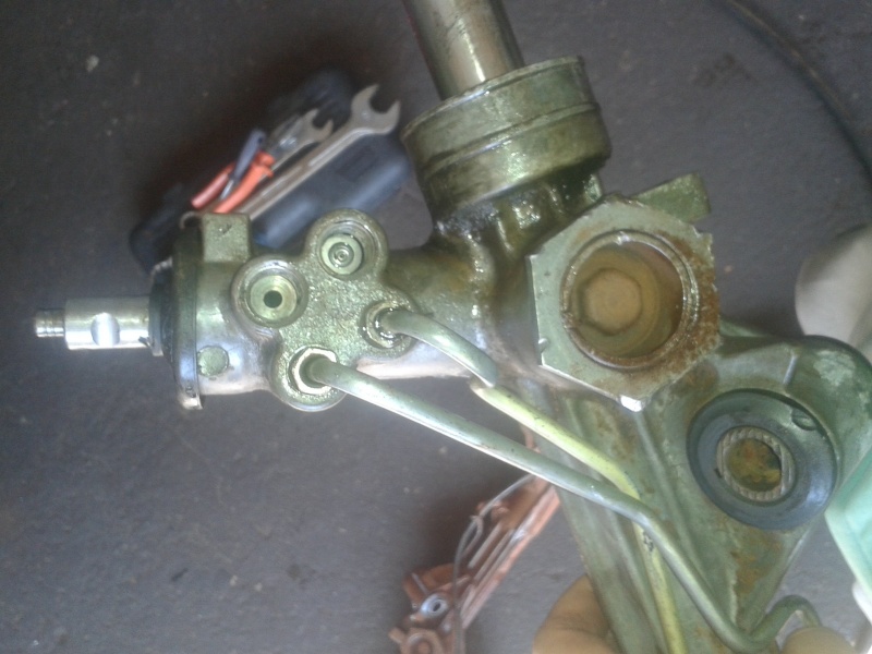

    Minha Ford Ranger 2.8 2004/5 Mexidas-20170105_161307.jpgMinha Ford Ranger 2.8 2004/5 Mexidas-20170105_163111.jpgMinha Ford Ranger 2.8 2004/5 Mexidas-20170105_162014.jpgMinha Ford Ranger 2.8 2004/5 Mexidas-20161230_181850.jpg

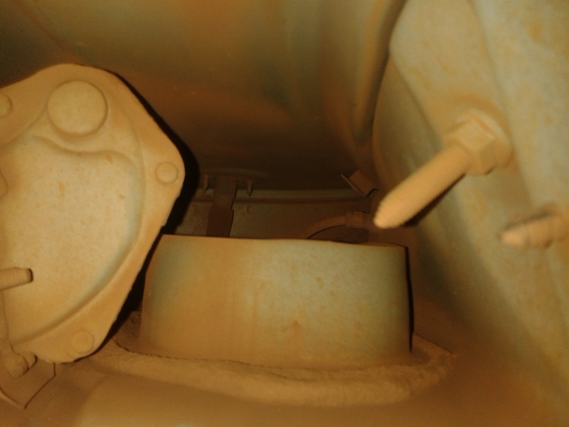

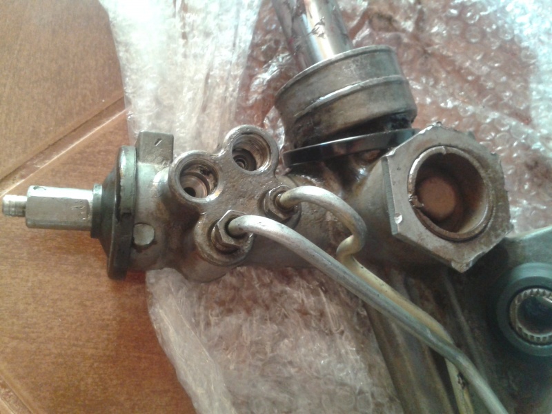

    A minha caixa hidraulica tinha um jogo muito chato. Comprei outra usada pelo ML(1000$). Infelizmente não reparei no engate (plugue). A minha é de encaixe rápido e a que veio era de rosca. Tive que gastar mais 500$ pra comprar as mangueiras de rosca.
    Acabou a jogação de direção mas ganhei um pequeno vazamento de fluido hidráulico.

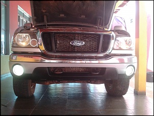

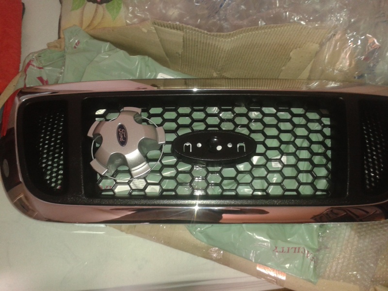

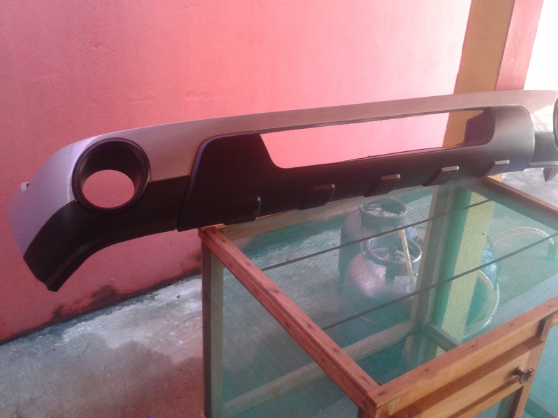

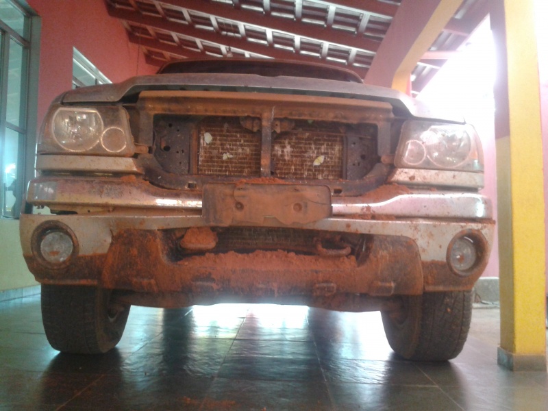

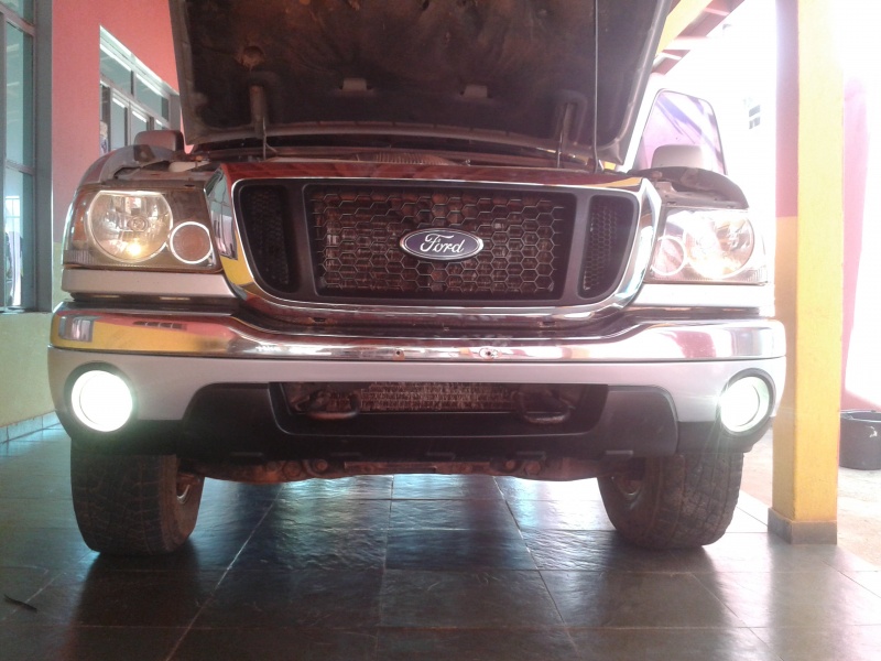

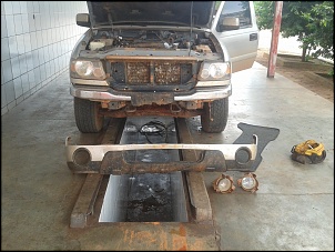

    Minha Ford Ranger 2.8 2004/5 Mexidas-20161029_205408.jpgMinha Ford Ranger 2.8 2004/5 Mexidas-20161030_153137.jpgMinha Ford Ranger 2.8 2004/5 Mexidas-20161030_163921.jpg

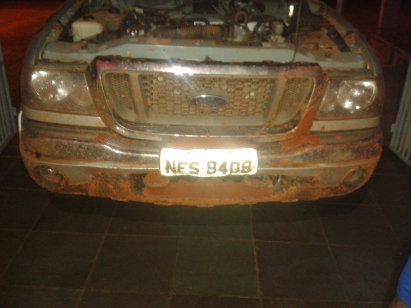

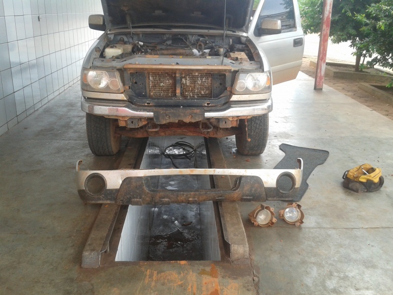

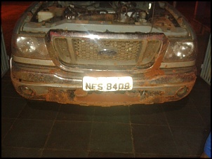

    Tive um incidente (de cara) com um moro de terra na estrada (sendo asfaltada). Fez um estrago na parte de baixo do para-choque (Saia), grade frontal e mais alguns arranhões.

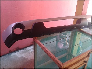

    Minha Ford Ranger 2.8 2004/5 Mexidas-20161122_161544.jpgMinha Ford Ranger 2.8 2004/5 Mexidas-20161126_124348.jpgMinha Ford Ranger 2.8 2004/5 Mexidas-20161203_140639.jpg
    Comprei as peças novas no ML e troquei tudo eu mesmo, ficou tudo zerado, menos a placa que ficou amaçada.

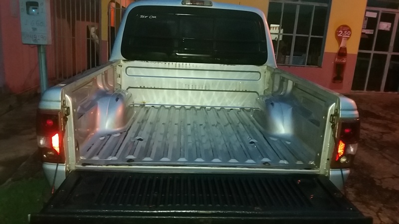

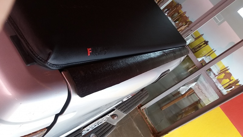

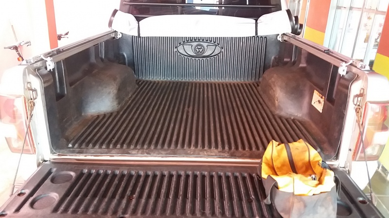

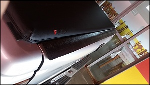

    Minha Ford Ranger 2.8 2004/5 Mexidas-20170131_172815.jpgMinha Ford Ranger 2.8 2004/5 Mexidas-20170204_191548.jpg

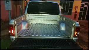

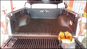

    Minha lona M estava bem surrada. Resolvi trocar e de quebra dar uma faxina na caçamba retirando o protetor
    Minha Ford Ranger 2.8 2004/5 Mexidas-20170205_113516.jpgMinha Ford Ranger 2.8 2004/5 Mexidas-20170205_113830.jpgMinha Ford Ranger 2.8 2004/5 Mexidas-20170205_114849.jpgMinha Ford Ranger 2.8 2004/5 Mexidas-20170205_114840.jpg
    A lona nova ficou com boa aparência, mas é ruim de fechar
