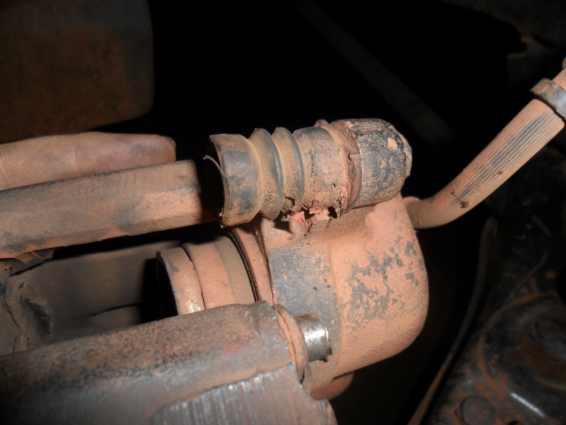

    Anexo 508516 esta peça onde ficam as pastilhas de freio.
    Anexo 508517 Anexo 508519Um dos parafusos que segura a peça (dentro da pequena coifa) se quebrou.
    -Alguém poderia me informar como consertar isso? será que vendem este parafuso? ou terei que trocar a peça inteira?
    -Alguém poderia me informar no nome da peça que estou segurando na foto acima?

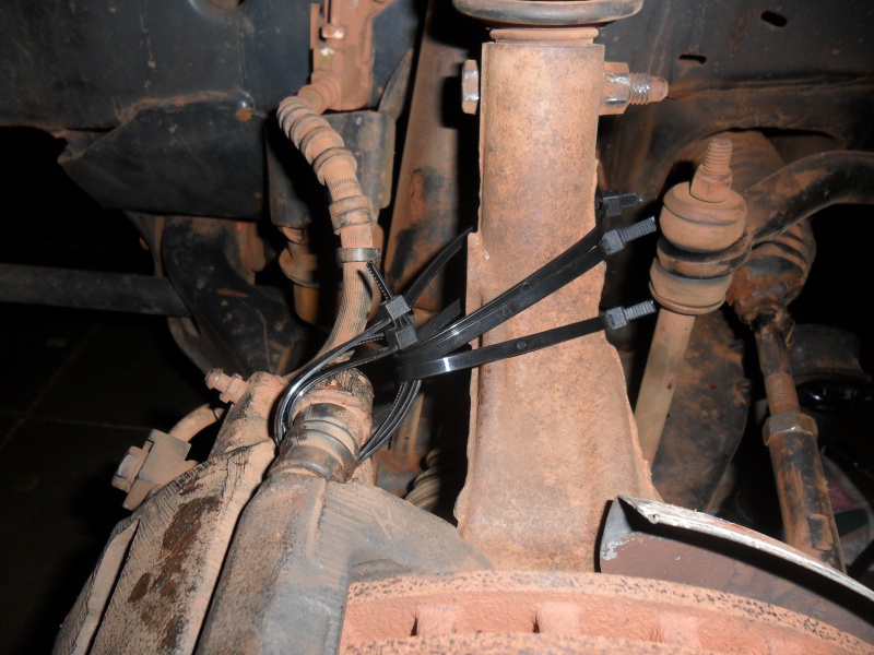

    Fiz uma "gambiara" usando braçadeiras de plastico pra ver se segura a peça.
    Anexo 508518 Espero que aguente um tempo. Se isso for muito perigoso me avisem.

    Junior a peça que segura na foto sao as pinças de freio elas servem para fixar a pastilha de freio perigoso não é, mas não vale arriscar ne. pois as pastilhas ficam bem seguras pela pressao exercida pelo êmbolo mas isso é facil tem dois parafusos né tira o que nao quebrou leva em qualquer casas de parafuso e compra um igua.

    Soldei o "Pino da pinça do freio". Vou deixar assim até arruma uma peça nova.

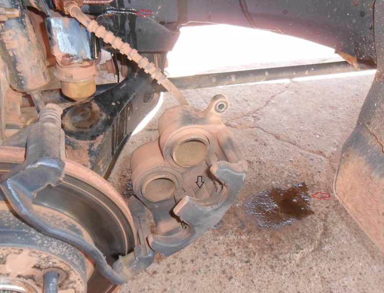

    Ok. Pastilhas dos freios trocados. Até que é fácil. Usei pastilhas da VARGA (TRW), o conjunto de 4 pastilhas custou 65 reais.
    Anexo 509856 A pastilha antiga estava bem desgastada.
    NA mecânica que comprei, os mecânicos estavam todos ocupados, então eu mesmo troquei as pastilhas. É muito fácil. Levantei a ranger com o "jacaré hidráulico" da oficina, retirei as rodas dianteiras. Em seguida desparafusar o pino da pinça de freio superior e puxar a pinça de freio.
    Anexo 509858 Para colocar as novas pastilhas deve-se empurrar os pistões do freio para dentro usando uma chave de fenda (tem que fazer força), isso provoca derramamento do fluido de freio (como visto na foto), e após a montagem o reservatório do líquido de freio deve ser completado. A pastilhas encaixam facilmente.
