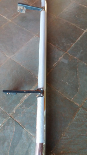

    Retirei o protetor de caçamba para lavar em baixo. Deu trabalho fazer sozinho....
  • 17/05/2021, 10:21
    paulorl
    Postado originalmente por Junior84 Ver Post
    Anexo 576303Anexo 576304Anexo 576305
    Se ainda não tiver montado, aproveita para comprar fita de espuma de neopreme ou EVA, tem no mercadolivre pra vender de várias espessuras e larguras diferentes. Na minha eu colei onde estava raspando e também nas canaletas elevadas do assoalho. Assim protege contra o atrito!

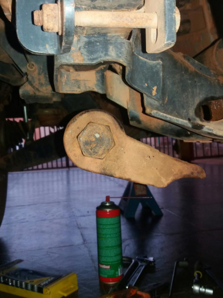

    Esses dias consegui resolver o problema da altura da ranger que é ajustada pela barra de torção e aquele maldito parafuso que dá "fim de curso".
    Esse problema me perturbou por alguns anos sem conseguir resolver. Lí em um post por aqui (4x4Brasil) e graças à dica de um colega achei o problema.
    Vou postar agora uns casos antigos, mas depois de trocar algumas peças da suspensão dianteira, posto como resolver o problema da altura

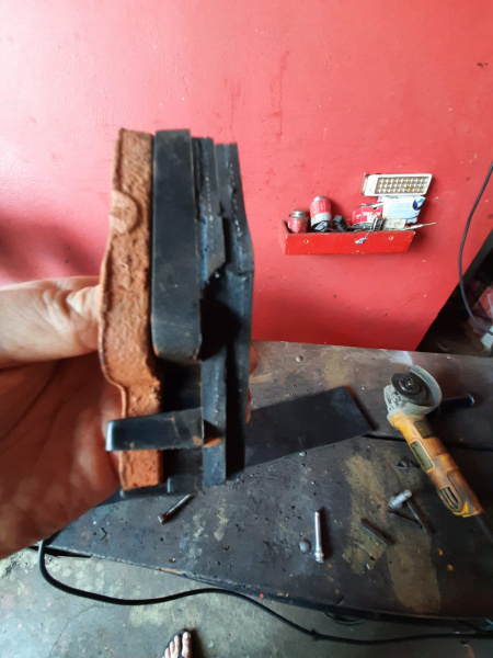

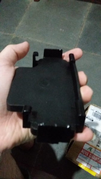

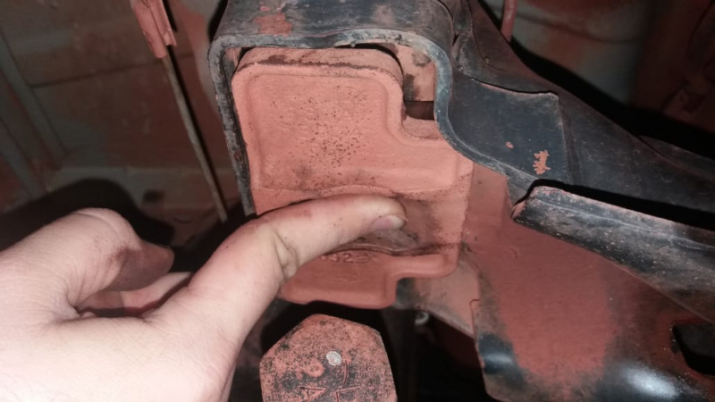

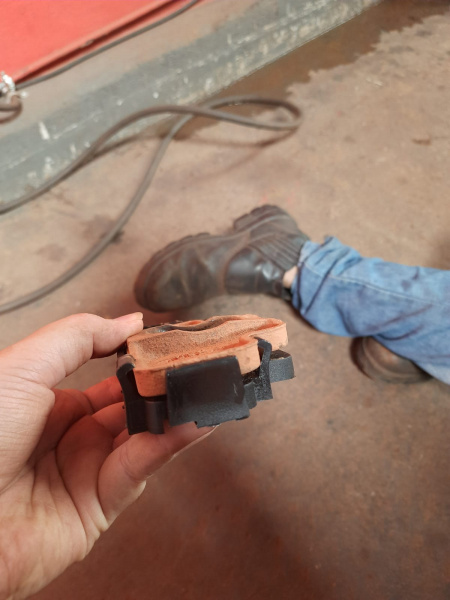

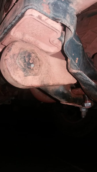

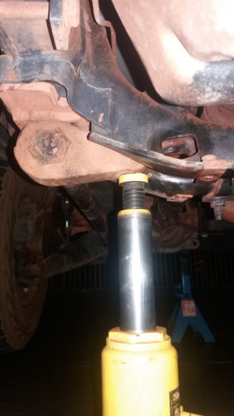

    Anexo 576330 Desmontei o apoio da barra de torção.

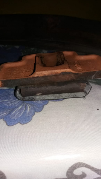

    Anexo 576331 Embaixo do regulador que é forçado pelo parafuso tem um calço de Metal.
    Anexo 576332 embaixo deste calço deveria ter um outro de borracha. Com o tempo ele se desgasta e se perde. Fiz um novo calço com um pedaço de mola traseira de caminhão envolta em um pedaço de câmara de ar.
    Anexo 576333 Anexo 576334 com essa gambiarra, consegui mais curso no parafuso da barra de torção e levantar ela até uma altura aceitável.
    Anexo 576335Anexo 576336 Uns meses depois comprei um par de calços originais no ML e substitui o de Mola.
    Anexo 576337 Anexo 576338 Junto do calço original, acrescentei mais borracha reforçada. Ficou exageradamente alto. Mas ficou Ok
    Deu pra normalizar a altura da frente.

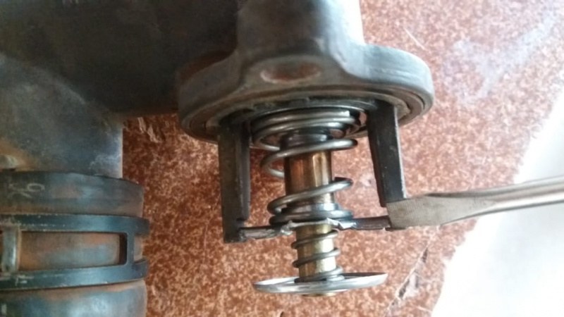

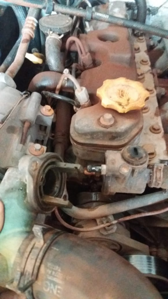

    Nos primeiros anos que comprei a ranger troquei a CARCAÇA da válvula termostática (tava sem o termostato). com a carcaça nova e novo termostato A temperatura do motor subia rapidinho até o ideal.
    A alguns anos a junta do meu cabeçote queimou. o mechanico que arrumou retirou a válvula termostática.
    A temperatura do motor dificilmente subia até a metade. Ficava quase sempre frio.
    A carcaça estava sem o termostato. No Mercado Livre achei um Termostato da 2.8 por 220$ (a carcaça completa custa mais de 500).
    Anexo 576363
    Eu mesmo desmontei a carcaça e coloquei o novo termostato. Dá trabalho tirar a carcaça e colocar o termostato.
    Anexo 576364 Aqui dá para ver a alça do termostato encaixado na carcaça. Dá trabalho encaixar isso.
    Apos terminar o serviço e fazer os testes, notei que a temperatura sobe até o ponto ideal, mas demora mais que antes quanto troquei todo o conjunto.
    Mas está bom. Troquei em fevereiro de 2021. Até Maio está funcionando OK. A temperatura sobe de vagar, necessitando de rodar mais Km, mas pelo menos sobe.

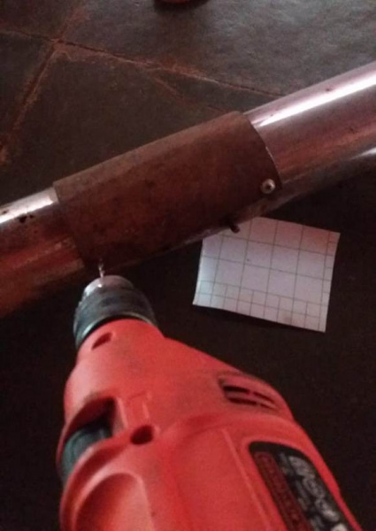

    Anexo 576368 Meu Estribo estava bem detonado por baixo, cheio de buracos. Resolvi dar uma revitalizada.
    Retirei as tampas nas pontas e lavei o interior.
    Anexo 576369 Em um dos estribos tive que trocar os parafusos do suporte. ficou bem firme.
    Anexo 576370 No outro estribo, fixei uma chapa de metal para fixar o suporte. Estava muito podre.
    Anexo 576371 Anexo 576372 para tampar os buracos, usei um adesivo de envelopamento por baixo. Ficou quase imperceptível.
    O resultado final até que ficou bom. O estribo está firme e sem buracos

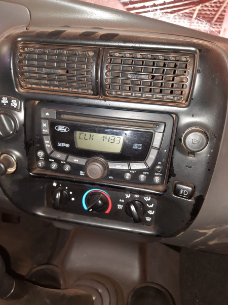

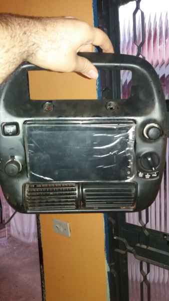

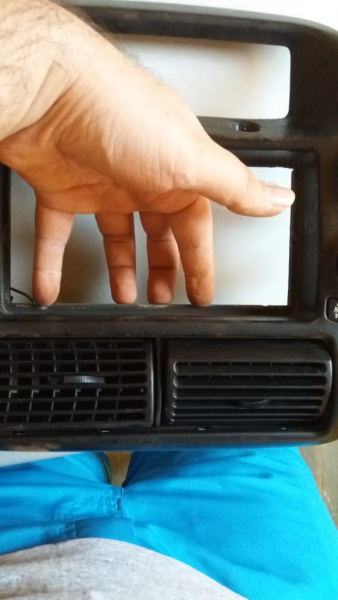

    Eu resolvi arriscar e comprar daqueles MP5 que vendem no ML. Meu antigo rádio estava muito decepcionante.
    Anexo 577871 Esse rádio coloquei no lugar do outro original. Esse tinha Um cabo P2P2 que usava bastante
    Anexo 577872 Esse é o rádio que comprei NO ML. Não roda CDou DVD. Só mídia via Pen Drive e cartão SD.
    Anexo 577873Retirei o Painel central. Para caber o MP5, tive que cortar onde estão meus dedos
    Anexo 577874 Aqui esta instalado. Levei em uma Loja de som para unir os cabos
    Anexo 577875
    O som Ficou muito bacana. Fiz esse trabalho à 5 meses. Funciona bem até hoje. Baixei videoclips do youtube e é só curtição.
