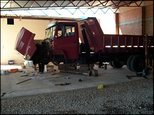

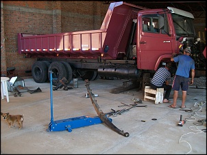

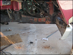

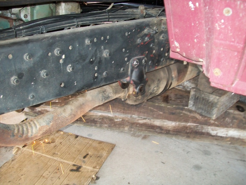

    como prometido eixo simples fora ; serviço hoje rendeu !

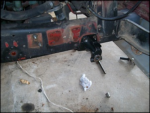

    trocando o suportes de molas :
    a bagunça do patio :

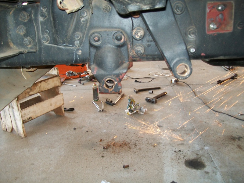

    para entender a diferença no suportes de molas :

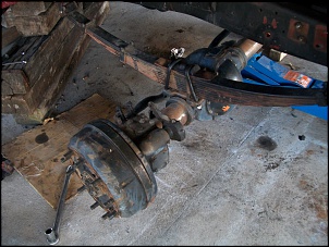

    e no final o eixo com as rodas para teste ainda não ta pronto !
    Ford cargo 6x6-100_1269.jpgFord cargo 6x6-100_1270.jpgFord cargo 6x6-100_1272.jpgFord cargo 6x6-100_1273.jpg
    é isto ai espero que gostem ! depois tem ele pronto ! mais adiante vou postar fotos dos 3 no serviço !

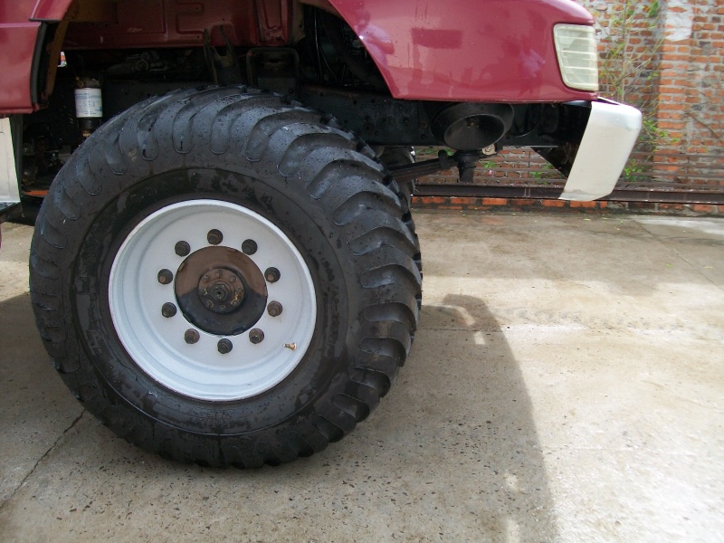

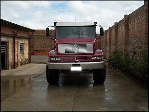

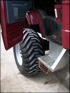

    Cacequi/RS
    33
    1,487

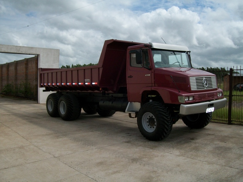

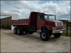

    ai fotos do caminhão meio pronto ! tava pronto fomos testar e ele estava amarrado ai conferindo não ta a mesma relação od diferencial dianteiro com o traseiro , ainda tem que trocar as duas coroas da tração !
    Ford cargo 6x6-100_1293.jpg Ford cargo 6x6-100_1292.jpgFord cargo 6x6-100_1299.jpgFord cargo 6x6-100_1309.jpgFord cargo 6x6-100_1311.jpgFord cargo 6x6-100_1313.jpgFord cargo 6x6-100_1312.jpg

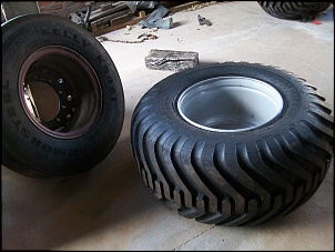

    Colega que medida dos pneus voce pos o traseiro e mais larga que o dianteiro eu queria por na minha camionete para andar no barro será que vai bem . no asfalto ele gasta rápido?? Ford cargo 6x6-dsc00358.jpg
    show a camioneta ! que chassi usa ? e mecanica ?
    os pneus gastam bastante se for usar no asfalto e no barro não vão muito emplasta de barro e não se limpa , teria que achar um com garradeira alta , bem as medidas são 710 x40 aro 22,5 dianteiro 500 x 60 !

    para ti poderia colocar o par dos dianteiros 500x 60 ! não sei se teria espaço para os 700x40 na traseira ! teria que fazer um aro !
