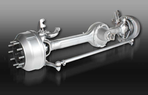

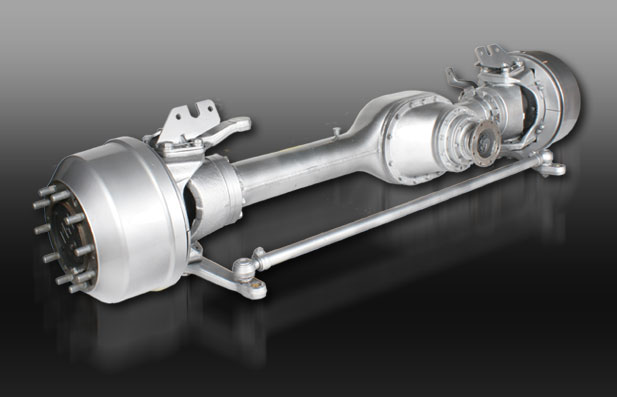

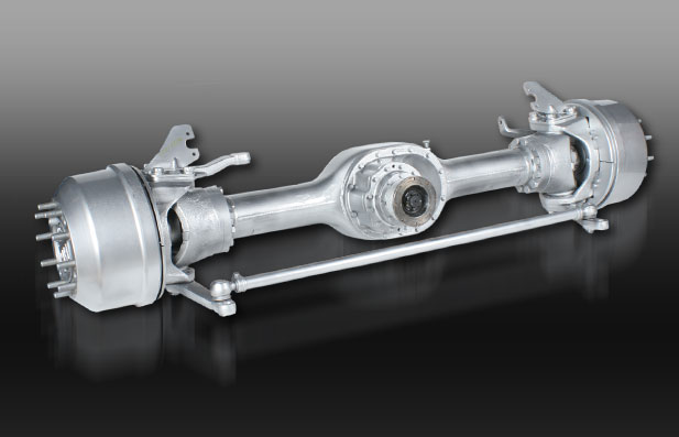

    esse eixo que vem neles é o marmom herington mt11 é muito forte é americano o numero 11 quer dizer 11.000 kg de capacidade tem mt 14 mt17 22 .. pena não ter alguem que inporte peças ou um eixo inteiro , tem uns eixos com a batata do diferencial melhor dividida , esse do cargo é 4/33 coroa e pinhão mas nos EUA para este eixo tem varias configurações em qualquer modelo
    o diferencial do mercedes não da no cargo pq não tem relação que feche , e assim o mt11 no mercedes tambem não da , é um eixo padrão americano
    Ford cargo 6x6-mt-14_enlarged.jpgFord cargo 6x6-ct-16_enlarged.jpg este da primeira foto é o mt 14 batata do diferencial central mas bem razo daria melhor no cargo e o segundo é o ct 14 que a batata é para direita daria melhor ainda mas teria que ter um suporte de molas por fora do chassi ai ficaria perfeito e daria para baixar um pouco a frente para ficar mais alinhado o caminhão
