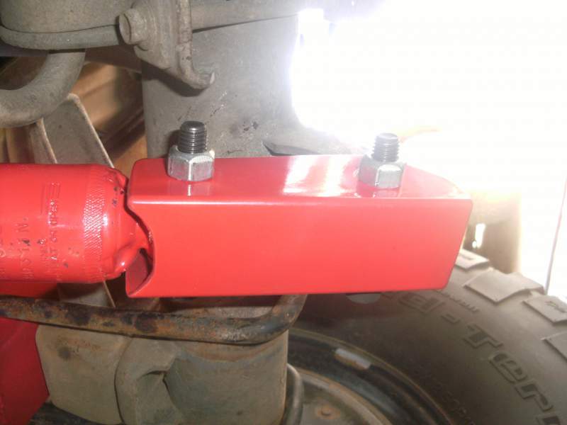

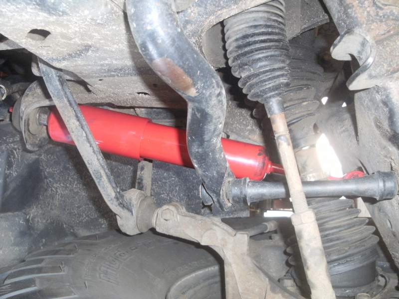

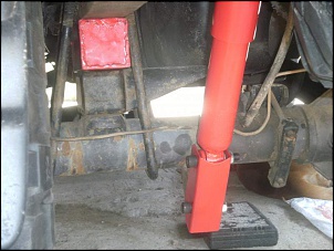

    A minha ficou show! ajuste na barra de torção, calço e alongador de amortecedores... tá um tratorzinho...rsss
