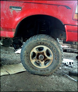

    ta indo... de vagaaaarr mas ta indo, mas algumas coisas sendo feitas e estudadas! to usando o metodo da tentativa e erro!kkkkk

    To gostando, que bom que meu tópico apareceu mais um louco, mais eu ainda sou fã de fazer igual o tadeu, manda vir o procomp, mais desse projeto to gostando!!!!
    vo mostra umas fotos que tenho de um kit procomp bruto!!!
    e essas são algumas fotos de projetos que eu achei!!
    o eixo original!!!
    ta ai, se der pra ajudar um pouco

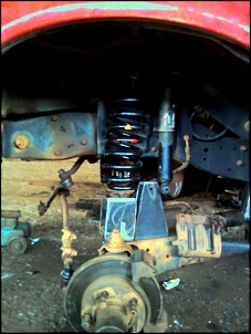

    mais algumas fotos, agora uma previa do resultado final!
    na dianteira esta parcialmente pronta e montada, falta fazer o principal que e o alinhamento+cambagem+caster i tals,.... ai se tudo correr bem desmontar para pintar e da alguns retoques!

    Poxa Euri, parabéns pela iniciaiva e coragem......
    A propósito, gostei do calço que você utilizou na trazeira, hahahahahhaha
