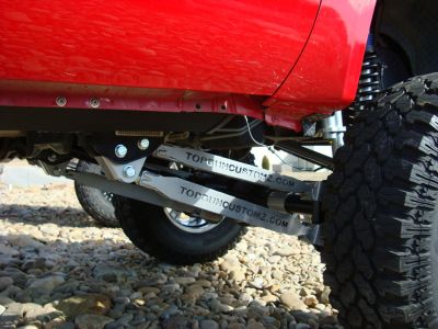

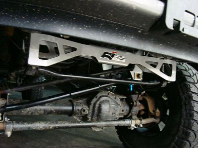

    Daria para fazer assim:
    Miniaturas de Anexos Miniaturas de Anexos Body Lift para F-1000-fotos_camionetes_301.jpg   Body Lift para F-1000-normal_08f350pp_04.jpg   Body Lift para F-1000-normal_dsc01937.jpg

    Citação Postado originalmente por adams Ver Post
    daria??
    como assim, tem como detalhar melhor??
    A primeira foto é bem copativel, Já as outras duas axo mais dificil!!
