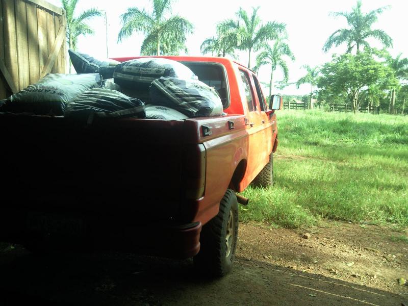

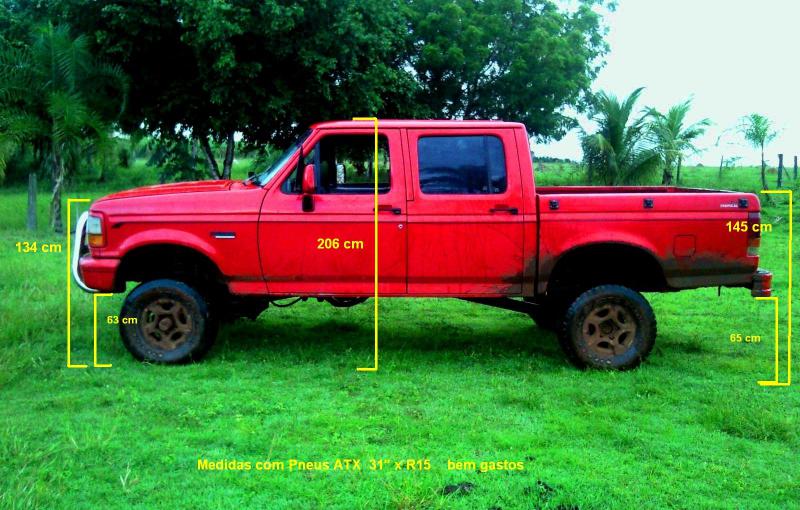

    long time
    após 11.000 kms ainda de pé....
    do dia dia dela ate q n e bruto 30X25kg
    passando para agradecer as dicas e paciencia do pessoal
    Miniaturas de Anexos Miniaturas de Anexos Body Lift para F-1000-fmil-3-.jpg   Body Lift para F-1000-fmil-1-.jpg   Body Lift para F-1000-fmil-13-.jpg

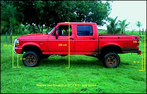

    Euryh, já medisses a altura do teto da tua F1000?

    Ate que em fimm
    ate que emfim media a pick-up la vai!!
    Miniaturas de Anexos Miniaturas de Anexos Body Lift para F-1000-femil-altura.jpg

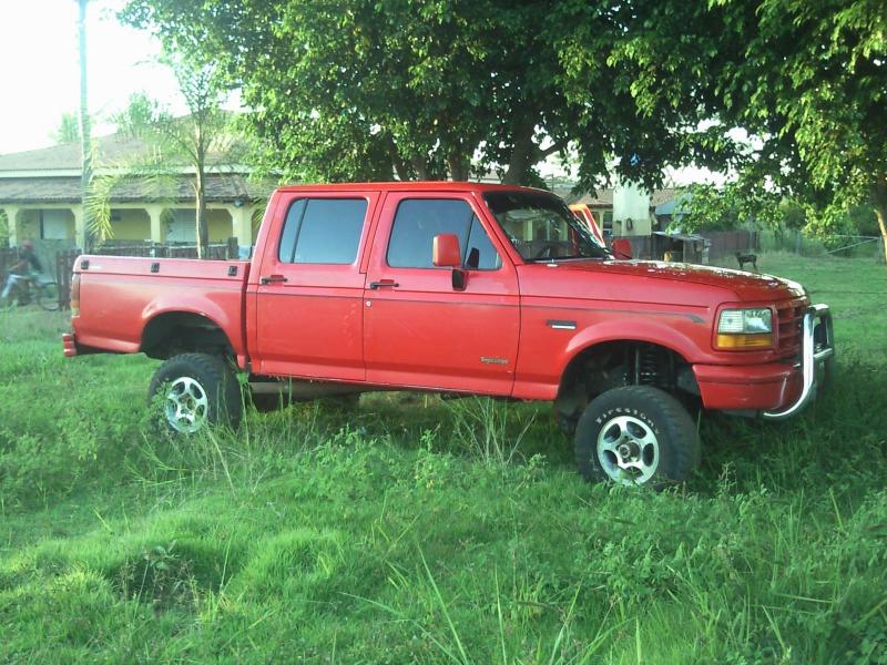

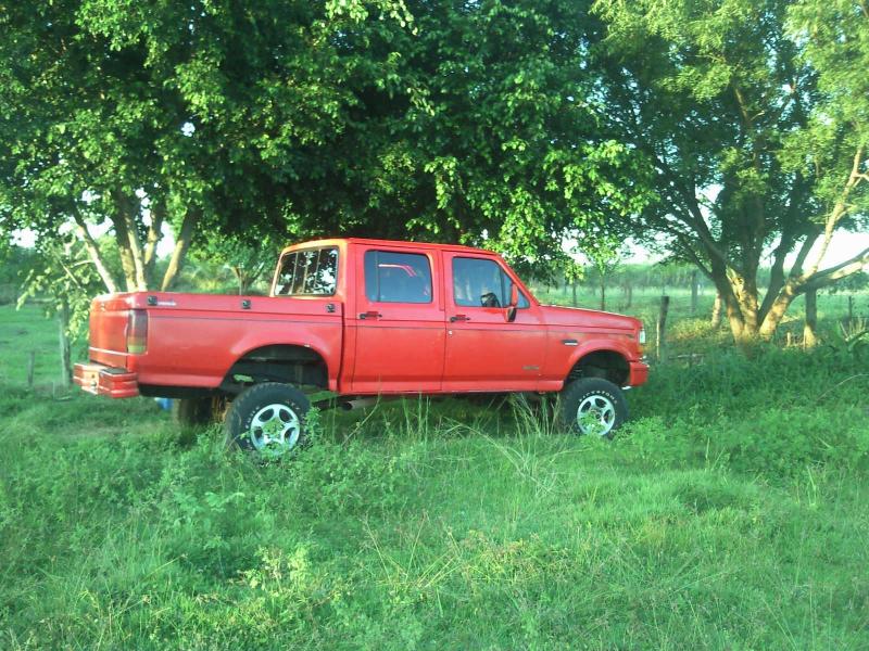

    Sl + bl...
    Troquei ideia com o tio eddie... Acho que até enchi o saco de tanto que liguei e perguntei....
    Mas o cara é gente fina me ajudou baastante e hoje to com a caminhonete alta,satisfeito...
    Coloquei o calço de tecnil 4cm,na mola e amortecedor,troquei a mola e o amortecedor a frente já ficou parruda,a traseira não preciso mexer,já está alta,sempre foi assim,não sei o motivo mas agora igualou a frente... Já bateu 1,86m.
    Essa semana mandei fazer os calços do BL,tambem de tecnil só estou vendo o formato para poder levar peso na carroceria,vou fazer de 5cm... já é uma medida 'estudada' pra não ter que alterar muitas partes da mecanica,acho que daqui uns 15 dias está tudo pronto e instalado,só aguardo o suporte para o parachoque ficar como original bem proximo a lata.
    Acho legal o pessoal aqui do forum,vou agradecer a todos,que postam as opniões e o que foi realizado de novo,é bom essa troca de experiência,não pelo motivo de outros copiarem,mas de ajuda e companherismo.
