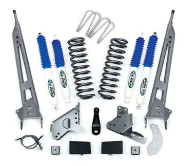

    Para quem quiser calçar um pouco a suspensão, tem algumas opções bem simples, como usar molas da F250 4x2 diesel ou fazer calços de até 5cm e colocar sob as molas originais, porém para ajustar a cambagem precisará de umas castanhas com maior fator de ajuste. Tenho essas para vender por 200,00 mais frete. Essa da foto e outra que não chegou a ser instalada.
