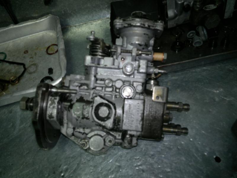

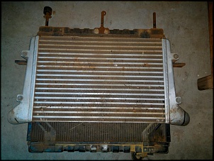

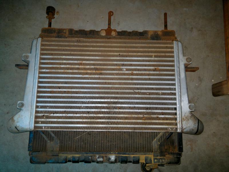

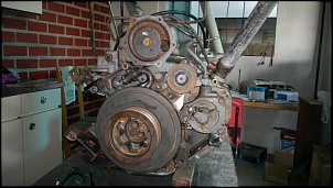

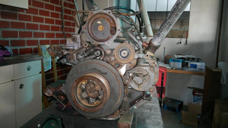

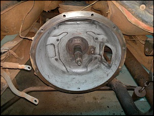

    As fotos do radiador+intercooler, da bomba injetora e do cofre do motor...
    Reforma do Motor Da F1000-07072012824.jpgReforma do Motor Da F1000-07072012831.jpgReforma do Motor Da F1000-07072012832.jpgReforma do Motor Da F1000-07072012833.jpgReforma do Motor Da F1000-07072012825.jpgReforma do Motor Da F1000-07072012826.jpgReforma do Motor Da F1000-07072012830.jpg

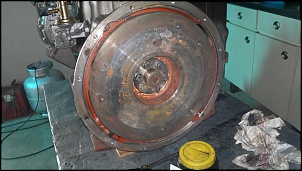

    Ta perto de fica pronto...
    F-1000 4x4 TDi

    Tá ficando muito bom o serviço! O 229 vai ficar pronto para outra!

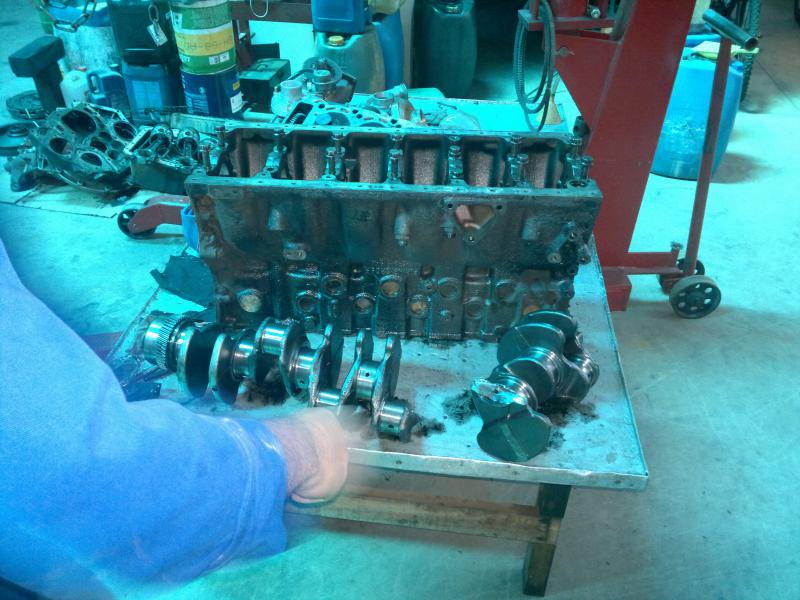

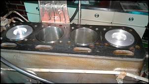

    Os parafusos q prendem a bomba de óleo tavam frouxos, se nao parasse logo ia cai a peça e fundia por falta de lubrificaçao, e o relogio nao acusava falta de pressao, e tinha um desgaste na parte superior do bloco, foi tirado um meio milimetro... isso é bom, mais compressao....

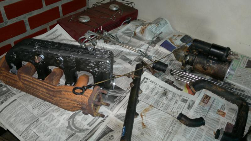

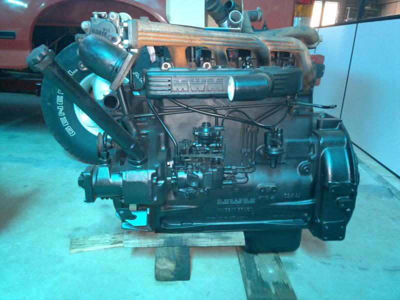

    Fui da uma blitz pra ve como tava ficando o serviço e tive uma surpresa! O meu camarada que ia solda a travessa do motor se emociono, levo a viatura na oficina e fez o serviço!!! Agora é só por o motor no lugar e liga as mangueiras do intercooler!!!
    Ta pintado e tudo, turbo no lugar...
    Reforma do Motor Da F1000-200920121006.jpgReforma do Motor Da F1000-200920121007.jpgReforma do Motor Da F1000-200920121010.jpgReforma do Motor Da F1000-200920121012.jpgReforma do Motor Da F1000-200920121011.jpgReforma do Motor Da F1000-200920121008.jpgReforma do Motor Da F1000-200920121009.jpg

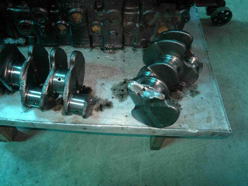

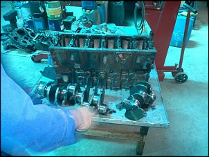

    E aqui umas fotos do virabrequim de um Sprint
    Reforma do Motor Da F1000-200920121013.jpgReforma do Motor Da F1000-200920121014.jpgReforma do Motor Da F1000-200920121015.jpg
