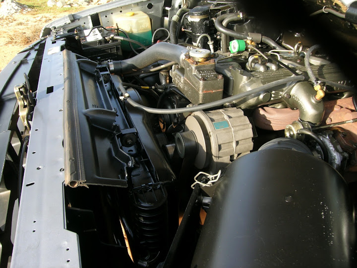

    Será que o radiador da Efe está ruim? Acho que estão tão novo quanto um na prateleira de alguma loja! rsrsrs!
    Nem tanto, Edin, mas o radiador da EFE passou por uma limpeza depois que comprei a picape e também foi trocada a carga de fluído; com aditivo.

    Pois é, imagina uma peça que trabalha direto em agua quente com produto quimico dentro, de bronze, 98 pra 2012 sao 14 anos... É tempo heim, o da minha eu jogava ele e parecia e tava fina as paredes, uma vez furo e p solda foi uma briga, mas esse era um pouco mais antigo, 18 anos, mas a questao é que dependendo do intercooler nao da certo pois ele é muito largo... e p esse motor nao pode se um radiadorzinho, tem q se meio grande... dai de tem a opurtunidade, vale a pena troca os 2...

    Ô Waldir? Não tens vergonha de mostrar essa foto com o reservatório do radiador ainda branquinho com água azulzinha???
    Isso não é coisa que se mostre para os colegas F1000zeiros!
    Ahahah!
    Ahahah!
    Azul, ou verde? Hehehe.
