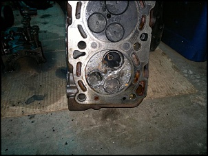

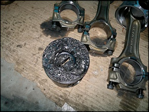

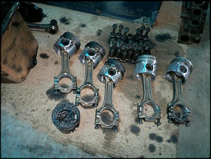

    La na oficina que ta a Fmilha tem uma 250 de um conhecido, bah, esse ta mais lascado que eu... caiu uma valvula p dentro da camara, ai o bicho pegou, tirei uma fotos... Só o cabeçote da uns 5,5, parece q fecha em 11 conto!!!
    Reforma do Motor Da F1000-16062012769.jpgReforma do Motor Da F1000-16062012768.jpgReforma do Motor Da F1000-16062012767.jpg
    F-1000 4x4 TDi
    Usuário Avatar de Kim
    17/10/2005
    Nova Aliança do Ivaí/PR
    10,357
    Citação Postado originalmente por Ramon Pires Ver Post
    Bem, é uma pena que seu conhecido não entenda nada de mecânica.
    Era somente a troca do cabeçote e pistão, podendo colocar um usado mesmo, não tira nem o motor, retira o pistão somente retirando o carter.
    Isso é mais comum do que se pensa, e esse tipo de serviço também, e fica excelente.
    Pobre coitado...
    Esses motores costumam fundir um cilindro apenas, os não conhecedores, fazem completo, os conhecedores, fazem somente o que fundiu!
