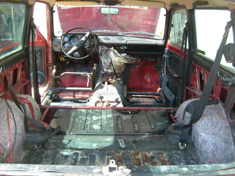

    Então Bacalhau, o coração do Barna já não ia lá essas coisas. Tava na fila do transplante entende.
    Na volta ele "submergiu", o que fez com que a água chegasse até a altura do coletor de escape, ou seja, tinha água lá entrando pelo escapamento -o motor apagou- (não sei onde fui ouvir que escape elevado não ajuda nada. Eu passei por isso e hoje posso falar que ajuda muito sim, quem fala o contrário é porque nunca colocou a viatura numa situação dessa). Devido a isso não podia dar a partida (calço). Então tiramos o Barna rebocado (foda viu) e retiramos as velas e haja partida (ainda bem que a batera é de 80 amperes). Montamos tudo de novo e a partir daí o motor ficou super irregular e fraco. Fui embora assim e reduzido (valente o motorzinho). De vez em quando dava umas pancadas parecendo martelada (acho que é biela) mas chegou. Lavei ele inteiro por dentro (vide foto) e hoje troquei o óleo e fiz um flush para ajudar a tirar resíduo de água e percebi que no stress da situação, montamos dois cabos de vela invertidos. Foi só montar certo novamente que pegou beleza. Mas escutei durante o funcionamento umas duas vezes as pancadas que falei antes. Acho que abriu o bico, mas mais por ter invertido os cabos do que por causa da submersão em si.
    E pasmem, nada parou de funcionar. Toca cd, px (a água chegou bem próximo deles quando parado no meio do "corgo") nada.
    Agora vamos ver no que dá, já estou contatando algumas pessoas que tem motor de Niva parado para levantar um transplante se necessário.
    Fábio.
