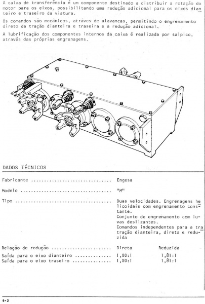

    o cat´logo de peças chega amanhã, comecei a digitalizar o manual de manutenção, mas demora pra cacete...fica mais fácil tirar xerox...quanto a caixa de transf.. dê uma olhada nesse desnho do manual -img019.jpg
    o engate da tração 4x4 é feita por força alavanca simples... pena que no manual não tem o desenho das alavancas

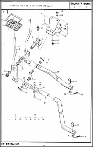

    o catálogo de peças chegou tem a vista explodida da alavanca da cx de transf-img020.jpg
    é isso que vc precisa conforme for dá pra mim tirar as medidas do conjunto de alavancas, angulo etc... e mandar pra vc daí fica mais fácil ... acho que dá pra usar uma barra de direção de outro veiculo pra fazer,,, essas barras são de aço , se vc tiver alguem que tenha a máquina de dobrar tubo, é só dobrar no ângulo aprox ... se vc achar o aro do farol me avisa onde vc achou
