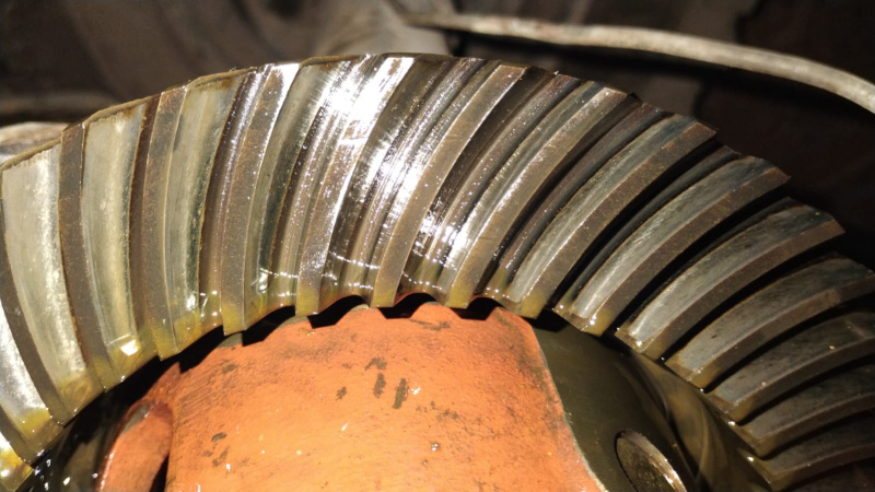

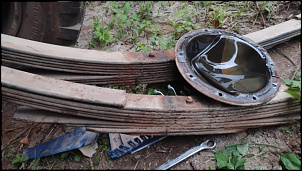

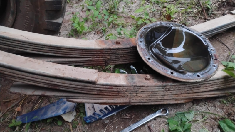

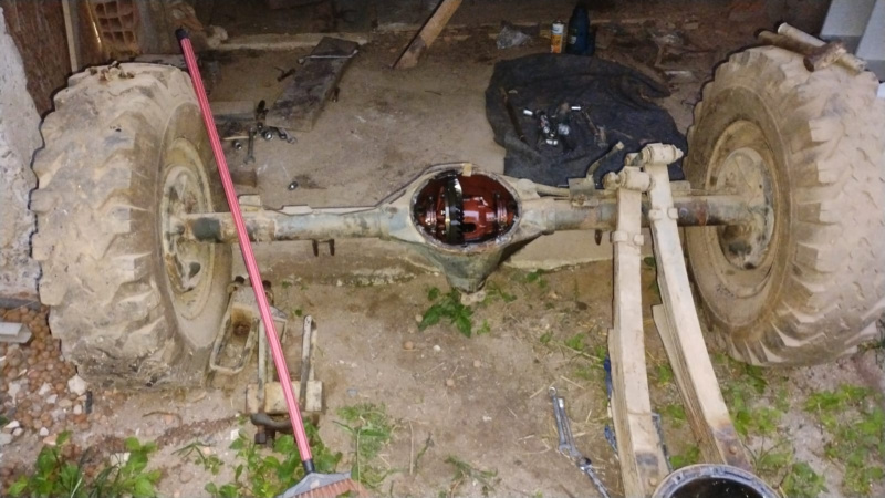

    Boa noite a todos!Hj iniciei de fato, a reforma da minha camionete Engesa EE-34, comecei pelo eixo traseiro, pois está com uma lâmina do feixe de molas quebrado, vou levar amanhã para trocar a lâmina e embuchamento...
    Não sou mecânico, mas tirei a tampa do diferencial, pro ver como está....pela aparência, acho que tá bom...

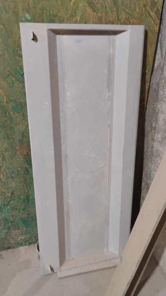

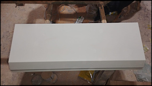

    As laterais da cabine e a tampa traseira, mandei o desenho para a Cinfel em Londrina, o trabalho deles é muito bom...
    -whatsapp-image-2025-04-24-18.00.36.jpg-whatsapp-image-2025-04-24-18.01.37.jpg-whatsapp-image-2025-04-24-18.01.49-1-.jpg
    aceito sugestões...pois só sei trocar peças ....

    Dando continuidade a reforma da engesa EE-34, mandei fazer os feixes de molas, foi trocado uma lâmina do lado esquerdo, a maior , onde vai as buchas, Custo da manutenção dos feixes de molas...
    mola principal esquerda ficou 370 reais,Estava quebrada, levei os feixes montado, aí o serviço teve o serviço de traca, arqueamento,...etc troca das buchas, 6 parafusos novos , tudo ficou 850,00 reais tudo feito no posto de molas Suzano, oficina muito bem equipada e organizada, tem um estoque de peças muito grande tb...

    Como vou pintar os feixes de molas, aproveitei e limpei e removi toda a tinta do diferencial traseiro,
