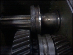

    luva tração EE34
    BAND.RE,
    A luva da caixa que procura é essa?
    Miniaturas de Anexos Miniaturas de Anexos -foto0187.jpg   -foto0189.jpg   -foto0186.jpg

    Rogério
    acho que é essa sim
    diâmetro interno estria maior 41,30mm
    diâmetro externo 54,00mm
    cruzeta 81,7mmx27mm

    veja essas fotos da caixa de transf. tenho outra caixa que está na picape e falta o eixo indicado na última foto, mas já encontrei um cara aki em sp que tem desses eixos e outras peças engesa

    kamarada, as luvas que tenho aqui são para cruzeta de 106x30mm.
    Obrigado pelas fotos da caixa, ajudaram muito resolver o quebra cabeças. Está faltando a engrenagem da tração na caixa que tenho.
    Esse contato que vc conseguiu aí não teria essa engrenagem?
    Miniaturas de Anexos Miniaturas de Anexos -2014-04-23-10.16.04.jpg   -2014-04-23-10.13.29.jpg   -2014-04-23-10.13.46.jpg

    fala tb.. pelo q eu vi na sua caixa "um calço" ou melhor um tubo na espessura do entalhado pra engrenagem não ficar dançando no entalhado....
    De fato falta sim esse tubo e outras peças pequenas mas isso não é problema, posso fazer aqui mesmo. Além da engrenagem da tração verei com o Adenilsom se ele tem as peças para montar a tomada de força para o guincho.
