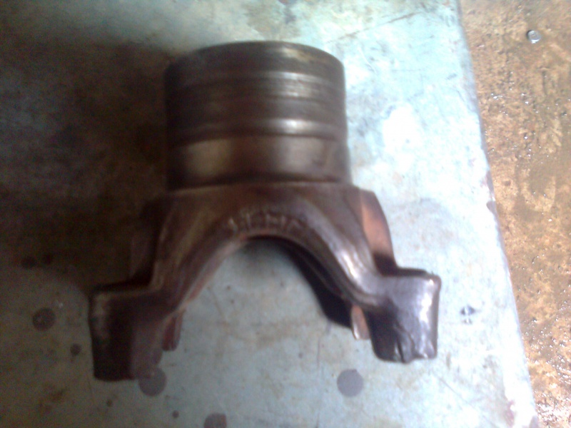

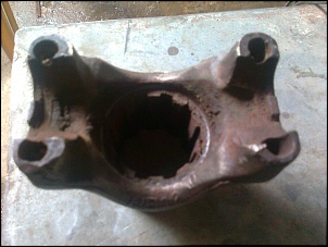

    preciso do terminal de saida da caixa de transferência é a do meio o terminal da tração dianteira acho que a cruzeta é menor, vc poderia me passar a medida dessa cruzeta, preciso do aro do farol lado direito tb ...vc sabe se tem algum veiculo que tenha um aro semelhante.

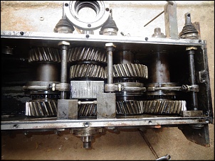

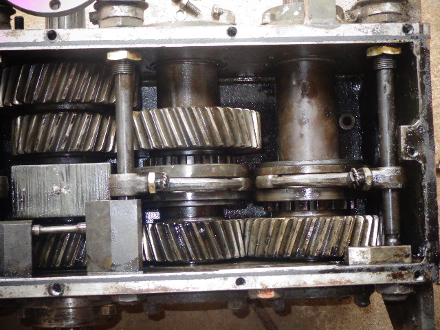

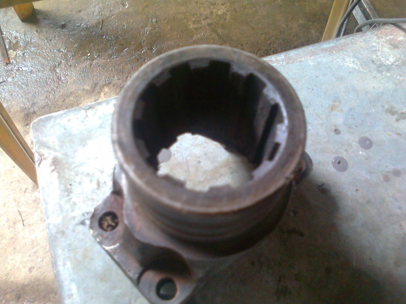

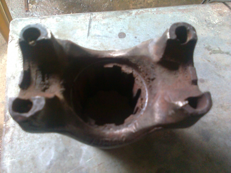

    Tenho uma caixa de tração da EE34 que veio desmontada numa caixa.
    Algum amigo teria fotos dela aberta e montada ou desenho?
