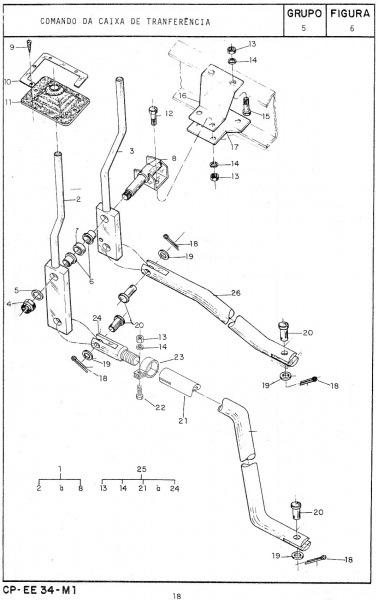

    por acaso vc sabe de alguma alavanca da tração e reduzida com os dois braços e terminais que ligam na caixa de transferencia?
  • 10/03/2014, 18:21
    BAND.RE
    tenta no Rossatto Autopeças - Jipes - Caminhões - Viaturas Militares - Peças Novas - Peças Usadas - Manutenção - Restauração ele tem umas ee-34 desmontadas liga lá e fala com o André...,, http://www.steindorffviaturas.com.br/ eles tem muitas viaturas desse modelo inteiras e desmontadas, dizem que são um pouco careiros....te só que é do rio grande do sul, ..essa semana vou no sitío e tiro umas fotos das alavancas de tração, se tiver tempo tiro as medidas, acho que não é menhum bicho feio pra fazer; a do caminhão ee-15 tem o mesmo principio, acho que é um tubo de ferro com uma barra de ferro de 3/4 aprox. dentro dele ,....a barra de ferro fica num suporte , de um lado a ponta da barra tem um "rebaixo" ou melhor é mais fina, fica presa no suporte com uma arruela na ponta co floga para não ficar travada, onde vai uma alavanca .....no tubo de ferro é fixa a outra alavanca, ela gira na barra de ferro...isso pode ser fixado no cambio ..... vou tirar umas fotos e lhe mando
    hoje comprei o catálogo de peças, lá deve ter uma vista explodida da alavanca depois eu lhe arrumo as medidas...
    preciso do terminal de saida da caixa de transferência é a do meio o terminal da tração dianteira acho que a cruzeta é menor, vc poderia me passar a medida dessa cruzeta, preciso do aro do farol lado direito tb ...vc sabe se tem algum veiculo que tenha um aro semelhante.

    o cat´logo de peças chega amanhã, comecei a digitalizar o manual de manutenção, mas demora pra cacete...fica mais fácil tirar xerox...quanto a caixa de transf.. dê uma olhada nesse desnho do manual Anexo 454543
    o engate da tração 4x4 é feita por força alavanca simples... pena que no manual não tem o desenho das alavancas

    o catálogo de peças chegou tem a vista explodida da alavanca da cx de transfAnexo 454680
    é isso que vc precisa conforme for dá pra mim tirar as medidas do conjunto de alavancas, angulo etc... e mandar pra vc daí fica mais fácil ... acho que dá pra usar uma barra de direção de outro veiculo pra fazer,,, essas barras são de aço , se vc tiver alguem que tenha a máquina de dobrar tubo, é só dobrar no ângulo aprox ... se vc achar o aro do farol me avisa onde vc achou
