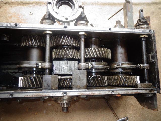

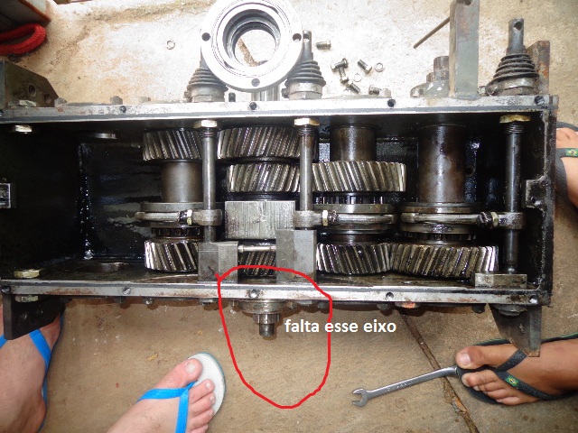

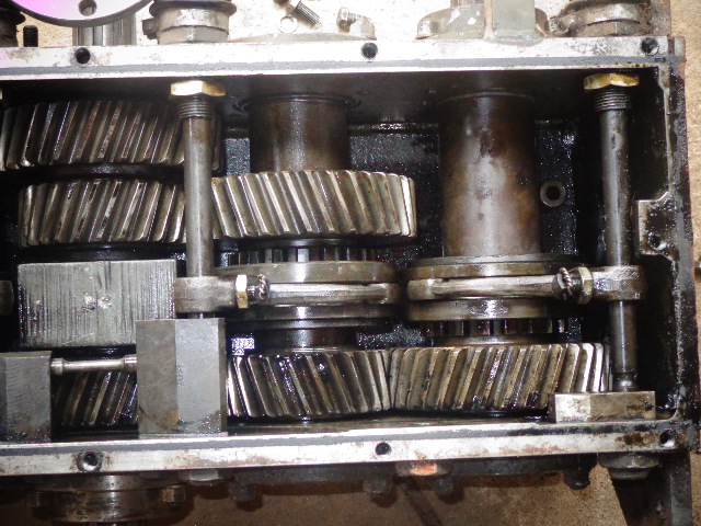

    3 Anexo(s)
    veja essas fotos da caixa de transf. tenho outra caixa que está na picape e falta o eixo indicado na última foto, mas já encontrei um cara aki em sp que tem desses eixos e outras peças engesa
    Anexo 459623Anexo 459625Anexo 459623Anexo 459626

    kamarada, as luvas que tenho aqui são para cruzeta de 106x30mm.
    Obrigado pelas fotos da caixa, ajudaram muito resolver o quebra cabeças. Está faltando a engrenagem da tração na caixa que tenho.
    Esse contato que vc conseguiu aí não teria essa engrenagem?

    fala tb.. pelo q eu vi na sua caixa "um calço" ou melhor um tubo na espessura do entalhado pra engrenagem não ficar dançando no entalhado....
    De fato falta sim esse tubo e outras peças pequenas mas isso não é problema, posso fazer aqui mesmo. Além da engrenagem da tração verei com o Adenilsom se ele tem as peças para montar a tomada de força para o guincho.
