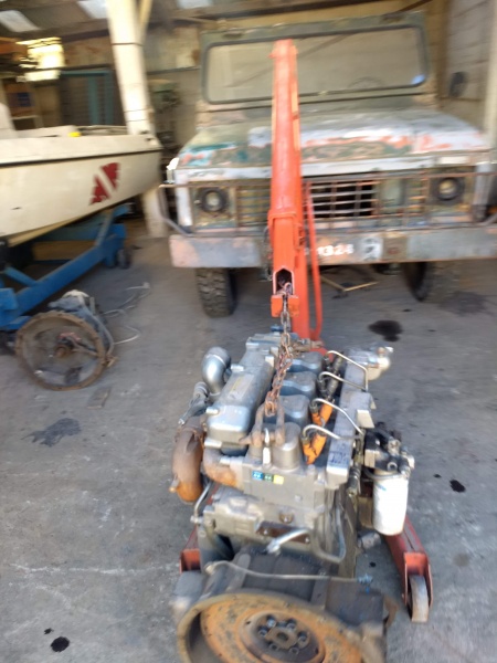

    Boa tarde Pessoal.
    Comprei a EE34 do luciano, e estou iniciando as adaptações nela.
    Tinha prometido a mim mesmo não fazer mais adaptação em carro nenhum, mas não deu...
    Seguem as primeiras fotos do processo:
    Miniaturas de Anexos Miniaturas de Anexos -motor.jpg   -transportando-o-motor.jpg
  • #69
    Usuário Avatar de dalmo cruz torres
    20/01/2006
    Poços de Caldas/MG
    2,766
    Motor MWM 4.12 TCE. Originalmente eletrônico. Por motivos vários, entre eles o valor alto para fazer o motor rodar eletrônico, resolvi por mecanizar ele.
    Cambio EATON FSO 4405c.
    Redução Engesa original da viatura.
    Eixos, ainda em estudo, mas não serão os originais.

    Dalmo, qual bomba injetora e bicos usou na mecanização?
    Citação Postado originalmente por dalmo cruz torres Ver Post
