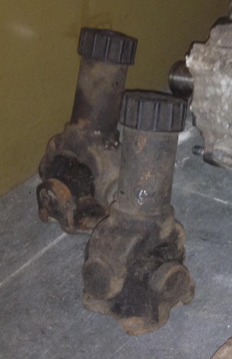

    Pessoal só mais uma dúvida mas agora em relação aos garfos desliantes da semi-árvore do eixo (luvas).
    No meu caso eu comprei conjunto completo JPX a fim de soldá-las em meus cardãs e assim aparafusá-las "plug & play" na nova transmissão JPX sem maiores adaptações ou flanges.
    No lado dos diferencias eu pretendo manter o conjunto original engesa, no entanto na outra extremidade eu utilizaria os garfos JPX a fim de facilitar e baratear o processo. Após uma rápida olhada parece que as cruzetas JPX são um pouco menores que as originais DANA. Será que elas darão conta do recado? Se não me engano as cruzetas utilizadas nos engesas são as mesmas do Jeep Willys.
    Anexo 375708
  • 17/10/2012, 09:05
    Eduardo Velo
    O cardam tras. do Engesa usa yoke de 92 mm no dana 44 e o diant. é de 82 mm no dana 30 ... esse da foto parece ser de 82 mm ...
    Vc pode usar o estriado da f1000 com flange 82 mm , esse estriado é mais grosso que o diant. do engesa e tem mais firmeza e durabilidade , tb pode adapatar o flange de 92 mm no de 82 mm pra poder usar de 92 mm na saída da CT e no cardam tras. , fazendo um flange de adaptação ... acho que seria o recomendado ... no diant. não vai ter nenhum problema pq o flange já é de 82 mm ...
    abs ...
  • 17/10/2012, 09:37
    Léo_Babiski
    O Renato das caixas aqui de BH faz o flange da redução jpx para o cambio 240v com a luva de ligação entre as caixas sem solda. Meu jpx usa originalmente a mesma cruzeta do jeep willys. Abs.

  • 17/10/2012, 14:40
    julhos
    2 Anexo(s)
    Postado originalmente por Eduardo Velo Ver Post
    abs ...
    Olá Edu, bom dia!
    Você saberia me informar se a diferença de resistência entre essas cruzetas de 82 e 92 mm é realmente significativa?
    A única intensão desse meu carro é ser utilizado em trilhas pesados, por isso estou buscando por alterativas robustas sem deixar de lado o Custo x Benefício.
    Dei uma olhada por alto nas luvas do JPX e Engesa e não faço a menor ideia de como adaptá-la. Na dianteira irei utilizar a do JPX por ser a mesma coisa e dispensar qualquer tipo de adaptação (é só aparafusar), no entanto já na traseira?
    Tem uma cara aqui no fórum que utiliza as cruzetas originais do JPX, após adaptar a reduzida, em seu Marrua equipado com eixo Dana 70. Ele nunca quebrou, no entanto também não faz trilhas...
    Enquanto os garfos da transmissão Engesa são inteiriços e fazem parte da própria transmissão, no caso do JPX são peças a parte aparafusadas em uma chapa. A vantagem no caso do JPX é que se quebrar é só desaparafusar, trocar e aparafusar outra peça. Operação esta que não leva mais de 15 minutos e não precisa nem mesmo tocar na reduzida.
    Mas vou ser sincero que ainda não consegui entender como adaptar a cruzeta de 92 mm na saída da transmissão traseira?
    Anexo 375806Anexo 375807

  • 17/10/2012, 18:17
    Eduardo Velo
    Agora que vi essa saída da CT do JPX , não é flange , é yoke de 82 mm , vc pode usar a ponteira da F1000 soldada no tubo no lado da CT e manter como está , usa a luva de 92 mm no lado do diferencial e de 82 mm no lado da CT com ponteira de F1000 ... vc pode mandar fazer um cardam novo ou pode aproveitar o tubo com a luva de 92 mm e mandar soldar a ponteira no outro lado ... a ponteira de F1000 é pra Yoke de 82 mm , se aguenta uma F1000 com certeza aguenta um Engesa ...
    Vai numa casa de cardam aí no Rio e explica que vc quer colocar a ponteira de F1000 com luva de 82 mm de um lado e manter a de 92 mm do outro lado , mede o comprimento com trabalho da ponteira sem deixar enforcar e passa essa medida pra quem vai fazer o serviço , é só isso , não tem que adaptar nada , vai manter a CT como está ...
    abs ...
