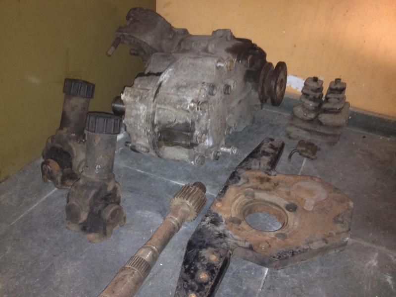

    Agora sim! O projeto acaba de sair do papel e começa a tomar forma. Pena que estarei viajando pelos próximos 30 dias e por tal razão o carro ficará novamente abandonado em minha garagem.
    Vou postar os preços pois assim teremos uma boa referência e parâmetro de comparação em relação ao conjunto 240V + reduzida Toyota Bandeirantes.
    - Reduzida JPX completa + cruzetas + ponteiras da transmissão para adaptação em meu cardã original + suporte da caixa original JPX a fim de fortalecer a fixação do conjunto = R$1.000,00
    - Eixo primário da caixa Peugeot para poder cortar a ponta do eixo a fim de confeccionar a luva + engrenagem extra com a estria da reduzida JPX + guarda pó novo em silicone para utilizar nas alavancas do 4x4 + borne de desengate rápido da bateria (JPX militar) = R$50,00.
    Anexo 375637
    Só ficou faltando as alavancas da reduzida, no entanto as encontrei no Mercado Livre por R$50,00 o par + frete.
