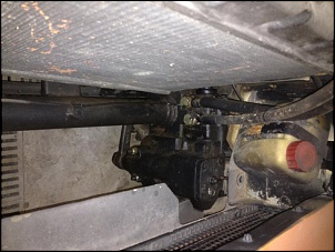

    Mais para um bom radiador, terá que trocar a caixa de direção, partir para uma de S10, onde a frente ficará livre para um bom radiador.
    Eu, gnecchi, doc Guilherme dentre tantos outros partimos para troca, e valeu a pena, tanto em resistência da caixa, quanto em alojamento de radiador.

    A caixa de direção original de sua viatura, é a do Opala, sei, pois eu troquei a mecânica de meu FI, por uma hidráulica.
    A original, que usava não aguentou por muito tempo os 33", como hoje uso 37", a da S10 da conta do recado tranqüilamente.
    Posta umas fotos de seu jipe para vermos.

    Kim hoje eu dei uma olhadinha em minha direção hidráulica e percebi que novamente você tem toda razão. Para trocar o radiador por um maior infelizmente precisarei alterar a posição da direção hidráulica.
    Veja a foto abaixo:
    Engesa F1 + motor de Silverado GM 4.1 MPFI + 240V-img_0317-1-.jpgEngesa F1 + motor de Silverado GM 4.1 MPFI + 240V-img_0318-1-.jpgEngesa F1 + motor de Silverado GM 4.1 MPFI + 240V-img_0320-1-.jpg
    Eu posso tentar encontrar algum radiador mais grosso/espesso no entanto mais estreito ou igual ao original do carro. Além disso vou instalar uma ventoinha elétrica na grade a fim de auxiliar nas trilhas e engarrafamentos.
