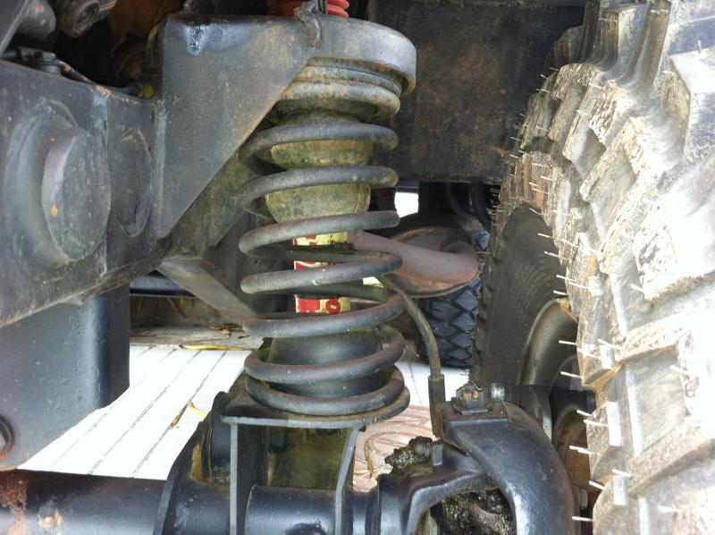

    lmaimone
    1 Anexo(s)
    Aproveitando o tópico, que mola vocês indicam para mim?
    Uso motor Opala 4.1 + guincho
    Queria ganhar mais altura, pois o peneu traseiro está raspando na lata em erosões.
    Provavelmente eu estou com as molas originais.
    Como utilizo os amortecedores rancho, deixo mais duro ou mais mole.
    Outra coisa é que terei que trocar os amortecedores provavelmente certo? pois estes ficarão pequenos.
    Segue foto da dianteira
    Anexo 342251
  • 18/04/2012, 20:37
    MaGao
    Postado originalmente por lmaimone Ver Post
    Anexo 342251
    Sabe o peso do motor 6cc ? mais acho que vc pode usar molas de F1000 diesel ou gasolina.. teria que testar.. elas são bem maiores que essa ai..
    Só que.. se trocar as molas por maiores vai ter que corrigir o caster.. se não vai ficar bambo na pista..
  • 18/04/2012, 20:38
    MaGao
    Ah.. e acho que não precisará trocar os ranchos.. tem que abrir ele e medir o comprimento.. eu acho que não precisa.. pois o lift será coisa de 5cm.. se não me engano esses ai já são pra lift..
  • 18/04/2012, 20:58
    M-Beltrame
    Anexo 342251
    E a mola do próprio opala??? Grande ela é, só tem q ver se cabe no prato...
    Magão vc esta na mão do meca mesmo... mas eai ele colocou a mola da f4000?
    T+
