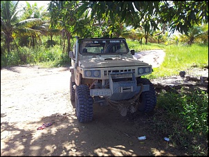

    Coloquei fotos la no tópico do Calango..
    Mais vai uma somente para vc ver o que está te esperando aqui..
