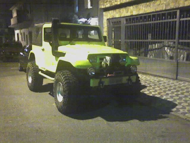

    Da uma ligada para o Igor da www.rota4x4.com.br, eu tenho no meu 99 e uso pneus 37 pol... funcionam bem porem existem modelos da gasolina e da diesel, com 11 elos, tem que ver qual fica melhor para seu uso.
    Miniaturas de Anexos Miniaturas de Anexos Troller com molas de Engesa-29-07-07_0815.jpg
    Amigo a mola do 2007 tem mais ou menos uma polegada a mais que a dos outros anos
    o meu 04 tá com mola de 07
    fico muito bom.

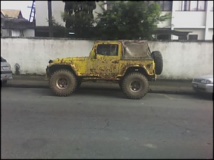

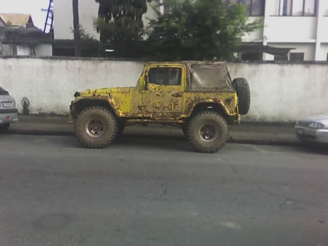

    Arrow Molas engesa no Troller
    Troller com molas de Engesa, pneus 37/12,5/15
    Miniaturas de Anexos Miniaturas de Anexos Troller com molas de Engesa-10-10-07_2331.jpg   Troller com molas de Engesa-10-10-07_2332.jpg

    Tem um colega meu que botou as molas do 2007 no 2004 dele e achou que ficou beeeem mais duro, e inclusive mais alto.
    Usuário Avatar de AlemãoRS
    05/04/2005
    Lajeado/RS
    1,318
    Citação Postado originalmente por ojaneri Ver Post
    É verdade, meu irmão trocou o troller 2005 dele por um 2007 e além de as molas serem maiores, são mais duras também.
    Leonardo
    Ex-Suzuki Vitara 97 - Kamikaze
    Citação Postado originalmente por AlemãoRS Ver Post
    Não entendo então porque o pessoal diz que os trollers 2007 estão mais "macios"...será que teria que mudar mais que as molas? Ou isso é só lenda?
