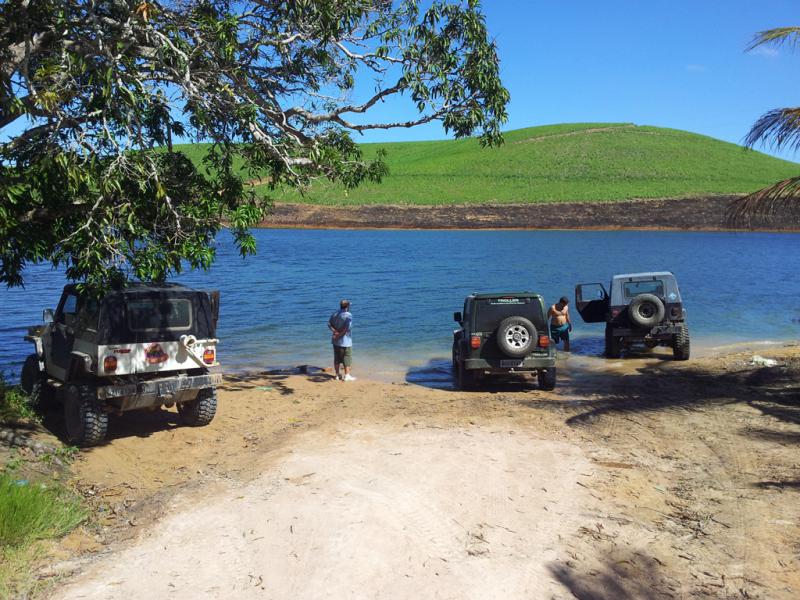

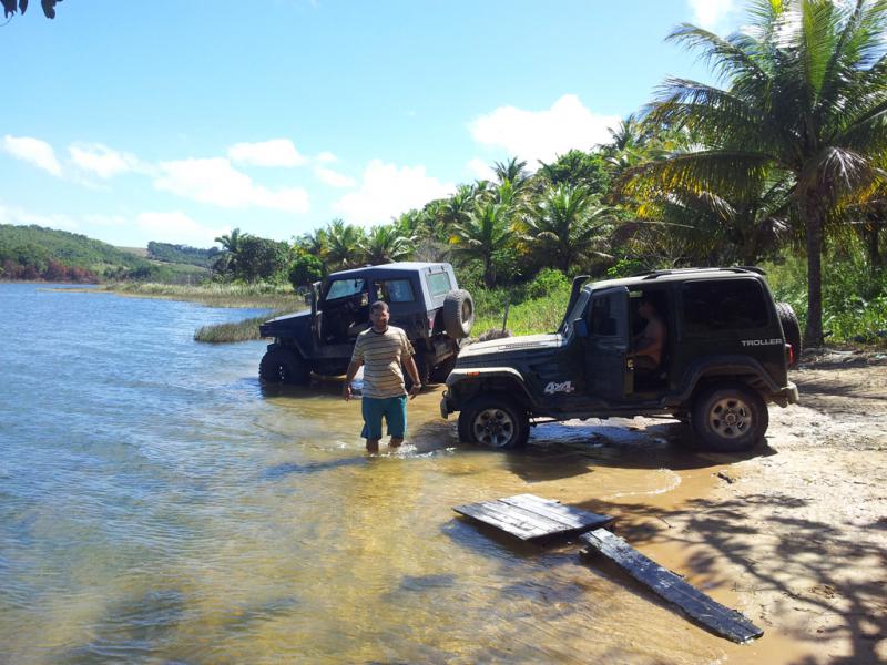

    MaGao
    3 Anexo(s)
    Guilherme,
    Então.. a altura é a mesma da minha atual.. 11 elos.. agora acho que o fio é uns 19mm.. vou testar.. deixei o carro la hj.. amanhã eu pego..
    DIEngesa,
    as molas antigas do engesa era de landau.. ficaram DURA PACAS.. ai troquei para as da rota.. o carro virou um landau de conforto.. agora elas cansaram.. vou de F4000 pra testar..
    Kim,
    Coloquei fotos la no tópico do Calango..
    Mais vai uma somente para vc ver o que está te esperando aqui..
    Tio Eddie,
    Vem com o Kim pra ca!!!!
    Anexo 341780Anexo 341781Anexo 341782
