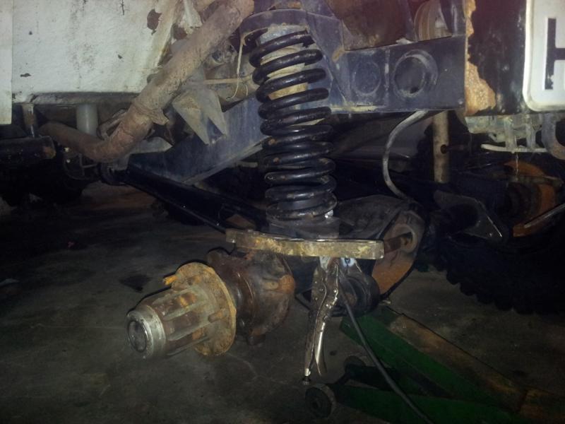

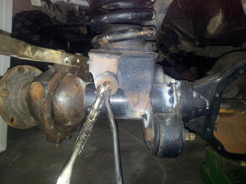

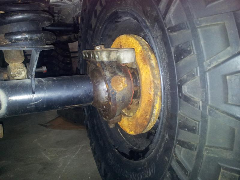

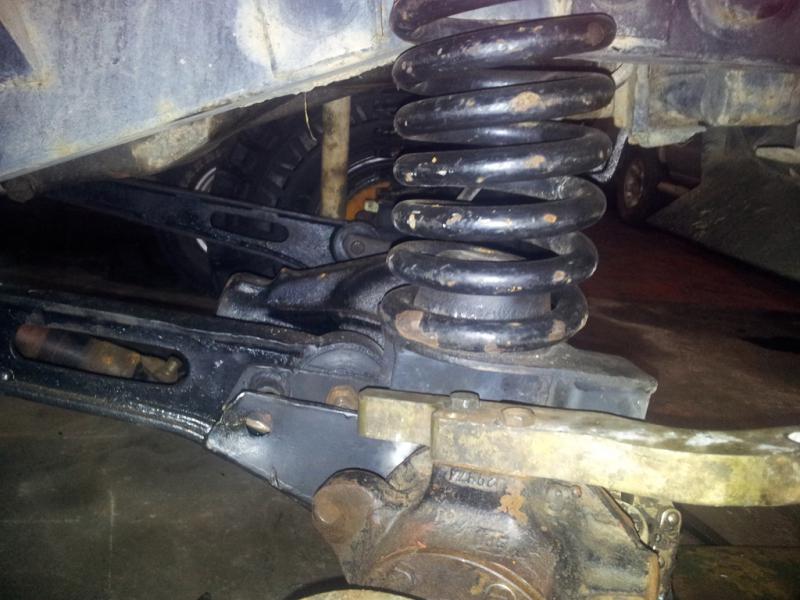

    8 Anexo(s)
    Senhores,
    Segue as fotos que tirei ontem.. instalação do eixo e as molas..
    Usando molas de F4000 20mm de fio..
    Altura ficou excelente.. e quando balanço o carro.. ele desce e sobe com as mãos.. acho que vai ficar bom heim?
    Anexo 358391Anexo 358392Anexo 358393Anexo 358394Anexo 358395Anexo 358396Anexo 358397Anexo 358398
  • 11/07/2012, 08:23
    RogérioNunes
    Magao, parabéns pela empreitada parece que vai ficar muito bom!
    Não troque sua experiência com a de ninguém pois sua viatura é diferente das outras que usam motor mais leve e pneu menor e isso muda completamente todo resultado no comportameto do conjunto, nesses casos tudo tem que ser empírico e não dá pra saber qual será o resultado com molas A,B OU C.Depois rodar e avaliar bem, diga qual foi o resultado.
    abraço
